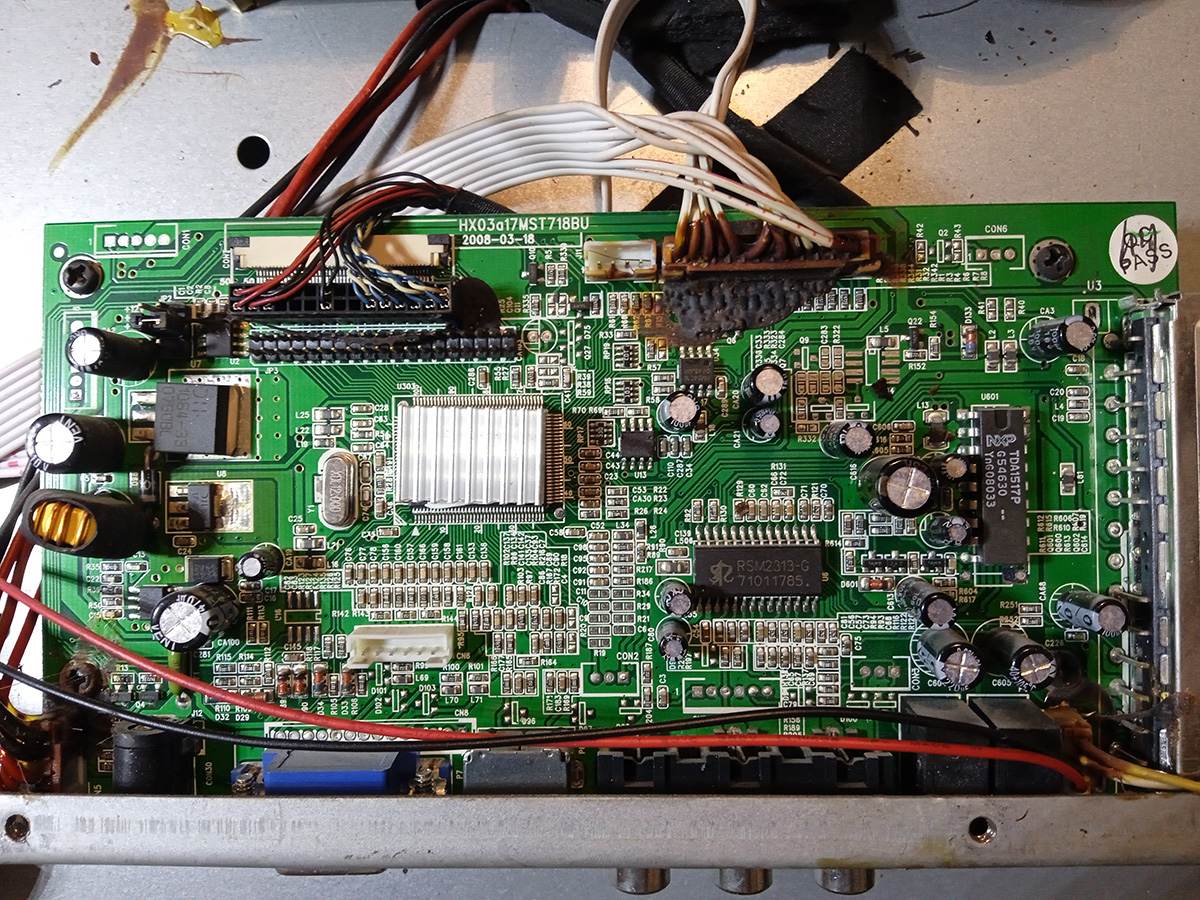

Здравствуйте, знатоки. Аппарат:
MATRIX: LTA197B0H0F
MAIN: HX03a17MST718BU
Tuner: TSN3311-Q
INVERTOR: GC-04S403
POWER: DC +12V; 4.16A
Я у вас редкий гость и с малым опытом ремонта.
Телик включается в рабочий режим, высвечивается зелёным индикатор, через 4-5 секунд снова возвращается в деж. режим. Сначала запускался после 2х-3х нажатий кнопки на пульте, потом 4х-5ти, теперь совсем не включается. На бл. питания 11,4 в. При нажатии пуска на пульте, меняется до 11.2 в. Потом при переходе в деж. возвращается к 11.4 в. Все электролиты в бл. питания заменены на новые. В том числе на "высокой" стороне 22 мкФ*50 в.
Подключал внешний сторонний блок 12 в. Всё остаётся так же. Видимо проблема где-то на основной плате. А там я совсем "как в лесу". Схему в сети найти не смог. Может кто-то встречал такое?

1. На материнской плате тоже есть кондючки, не мешало бы и их проверить.
2. Добавить в тему состав мат.платы. SPI, eeprom, проц..

Сейчас есть только фото материнки крупнее.
 Размер файла:  671.29 КБ
 Просмотрено:  250 раз(а)

Сообщение #4 От 15/02/2023 15:11 цитата
Ну, слева в обвязке преобразователей питания проверь-поменяй три эл. конденсатора, даже искать не надо. Правый верхний разъем - аккуратно удали то коричневое, во что превратился герметик, иначе пожрет детали, дорожки, замкнет и т.д. Если уже не натворил.

Сообщение #5 От 15/02/2023 15:17 цитата
Попробую. Но я так думал, что это преобразователи 12в в 24 в. Они задействованы только при питании всего тв от 12 вольт. А он всегда работает только от 220 в. Но попробую. Всё может быть.

Сообщение #6 От 15/02/2023 15:24 цитата
Какие-то откровения). Разве он не от адаптера 12В запитывается? И зачем ему в 24В что-то преобразовывать? А преобразователи - чтобы сделать из 12В остальные нужные для работы питания, типа 5, 3.3, 1.8 и т.д.

Сообщение #7 От 15/02/2023 15:27 цитата
Но я считал, что 24 вольта вырабатывает основной блок питания 220 - 12 и 24 в. В блоке питания я поменял все электролиты. А на материнке преобразователь на 24 запитывается от 12 вольтового входа при питании от внешнего источника 12 в. Может я ошибаюсь. Простите. Схемы-то нет.

Сообщение #8 От 16/02/2023 02:59 цитата
Нет там никаких 24 вольтов. Внешний пищеблок на 12 вольт.

Сообщение #9 От 17/02/2023 16:38 цитата
Сегодня посмотрел. С блока питания выходит два питания: 12 в. и 24 в.

Сообщение #12 От 17/02/2023 17:40 цитата
Какой-то мутант ))). Имхо, для таких балалаек всегда достаточно одного, как правило 12 вольт. Здесь 24 если и используется, то может только для инвертора или УНЧ. По майну не видно, что куда расходится?
