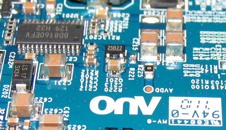

Здравствуйте!
TV Sony KDL-37EX521 (шасси AZ2W)
БП: GE2 APS-288(CH)
Main: 1-883-753-33
Панель: AUO T370HW05 A.0
T-Con: AUO T315HW07 V6 CTRL BD
При работе ТВ внезапно пропало изображение.Подсветка есть.Звук есть,каналы переключаются.LED в режиме диагностики не моргает ни разу.
При проверке всего и вся пришел к модулю T-Con.Все напряжения есть, кроме AVDD.Берется оно с BD8160EFV через ключ Q201 маркировка на корпусе 25B22 (фото приложил).Поизучав форум,где советовали проверить резистор в цепи управления на обрыв и заменть его на 1к, (под рукой оказался 2,2к) так и сделал.AVDD появилось (порядка 14,6v).Изображение так же появилось.ТВ собрал, все в порядке.. Однако..Не давала покоя одна мысль- резистор-то не в обрыве,а 430к, вообще-то говоря.Да и токи мизерные,как умудрился подгореть-то? Итог очевиден - телек возвращается через пару дней.На экране широкие светлые верт.полосы,кое-где проступает изображение..Через некоторое время изобр.пропадает полностью,как и было в самом начале.
Лезу смотреть "старого знакомого".AVDD порядка 7v и плавает.Стал смотреть обвязку Q201 (это p-канальный МОП, судя по всему).Стоит резистор затвор-исток 430к.Та-ак.. Выходит,не обрыв резистора в управлении, а делитель 430к и 430к ? Неужели такой высокоомный? Управление идет с 27-й ноги BD8160 (вывод GD).По даташиту там выход - открытый сток.Понимаю,хотя бы 100к стояло..Но почти мегаом..
Друзья, если у кого под рукой Т-Сon c BD8160, не подскажете номиналы этих резисторов (в моем случае R212 и R220).И что за "зверь" такой этот 25B22 ?Никак не найду.. IRLML9301 (30v 3.6A) подойдет на замену?
Заранее спасибо!

Mike100
Сообщение #3 От 15/04/2015 09:51 цитата
Где тогда посмотреть?
Собственно,мне нужно уточнить параметры R212,R220 и Q201 на этом модуле или аналогичном.
