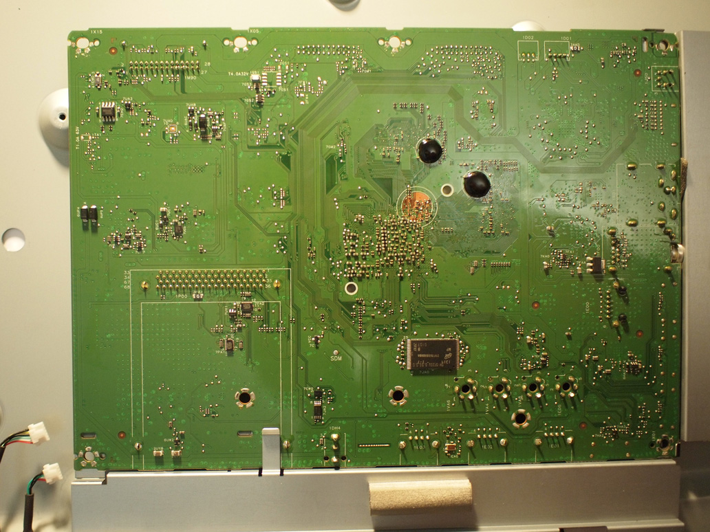

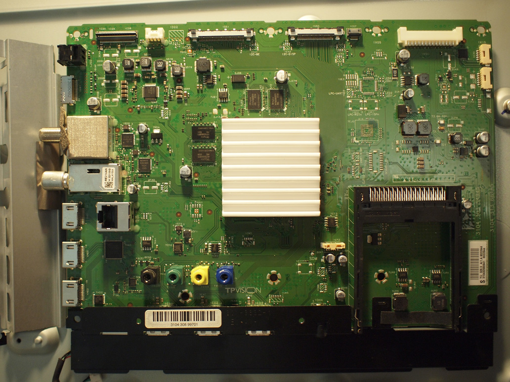

yarik1981, сделайте фото матери с другой стороны; обновите софт до 65 версии, после чего сделайте переустановку тв. в меню. Затем проинициализируйте тв. Только после этого, вставляйте САМ-модуль.

Сообщение #14 От 02/10/2015 01:07 цитата
phils писал:
обновил софт сделал сброс - не помогло фото материнки приаттачил
