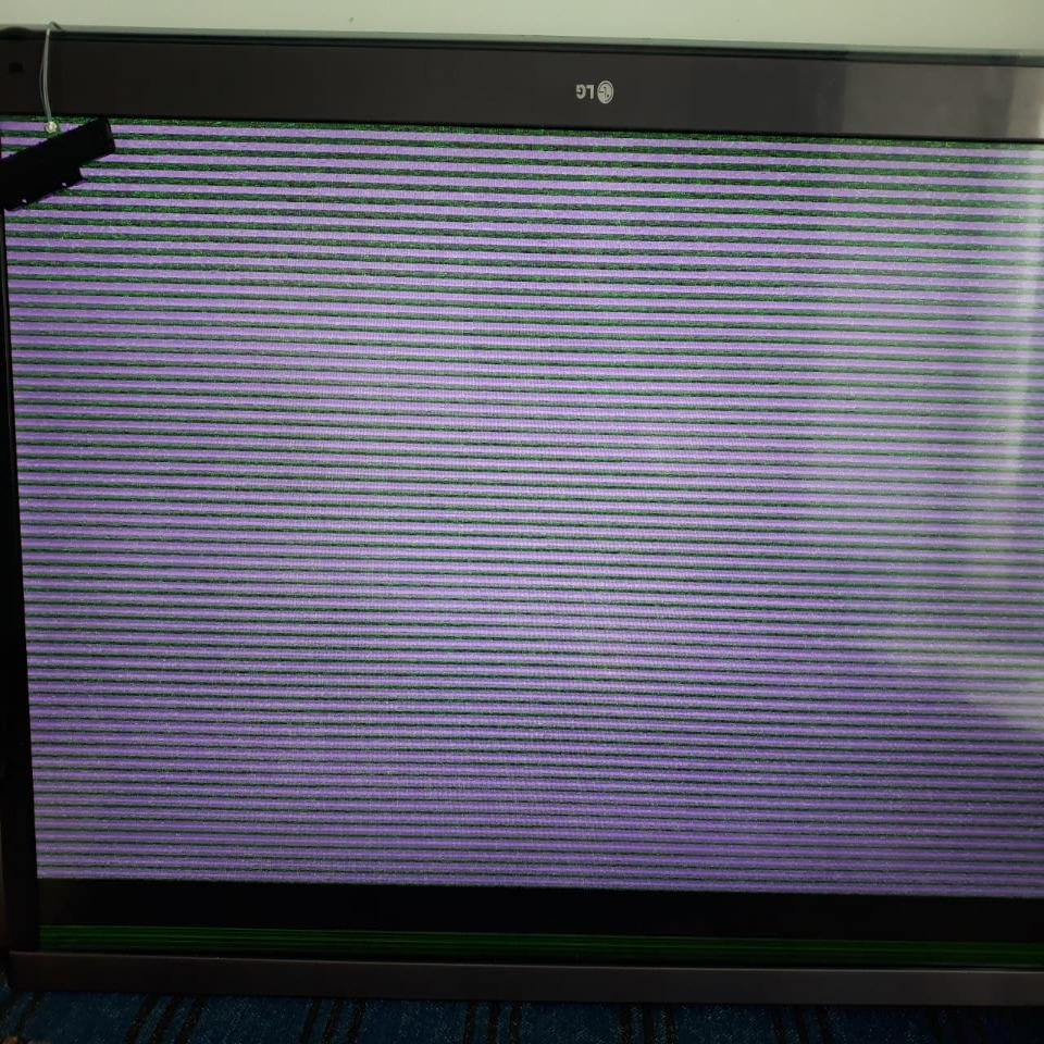

LCD LG 55LW575S -ZC после замены майна горизонтальные полосы
sergey_kul
Сообщения: 10
Сообщение #1 От 27/03/2021 15:03 цитата
LCD LG 55LW575S-ZC
MAIN: LD12C EAX64294002 (2) 11.04.19 H H S EBL60860504
БП EAX62876201/9
TCON 6870C-0369C_ver 0.2
Матрица : LC550EUF (SD) (P1)
Замеры напряжений:
Блок питания:
+3,5В = +3,45В
+12В = +11.83В
+24В = +23.9В
TCON:
VIN = 11,64B
VDD = 16,5B
VGH = 27,3B VGL = -5B
Vcore = 0,98B
VCC = 3,28B
Что делал:
Как видно из темы была заменена майн плата LD12C EAX64405501 (0) 11.04.25 H.H.S на LD12C EAX64294002 (2) 11.04.19 H H S На новой плате была наклейка 55LW5500
С кнопки или с пульта включается / выключается, на экране полосы (фото скину) подсветка есть.
На плате TCON что-то жужжит в районе мс TPS65168 ка будто дроссель. В автономном режиме T-CON работает, изображение в виде цветных фонов появляется. В автономном режиме t-con работает без посторонних звуков. Пробовал менял местами eeprom с старой платы на новую, результата нет всё также. Проверил опционные резисторы , совпадают что на старой что на новой плате.

шлейфа чисти, если не повезло меняй

Попробую ещё раз осциллографом все точки посмотреть

Шило на мыло поменяли (майн имею ввиду)...

Майн с алиэкспресс, походу в целости не доехал. Кто знает как они доставляются. Думаю надо прогреть проц. попробовать

Воздухом горячим на проц подуть, для диагностики.

Этим, скорей всего, дело и закончится.

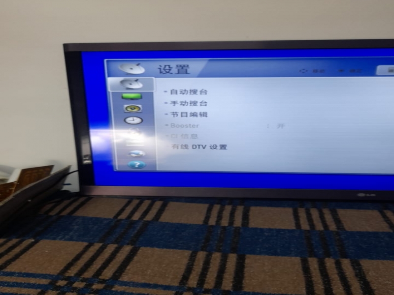

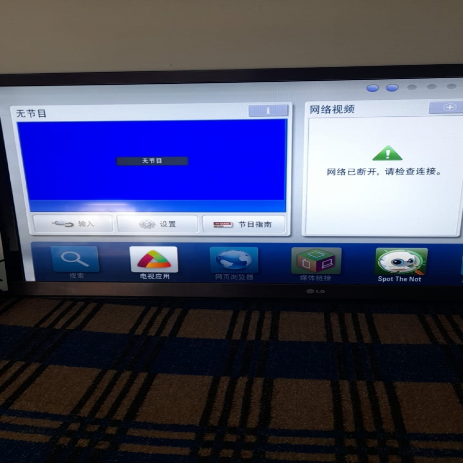

Прогрел хорошо проц. и майн ожил. Правда есть только китайский и английский язык но думаю это не проблемма, и можно тему закрывать.Всем большое спасибо за участие. классно!

Оно может долго ходить. До полгода - потом повтор
Вообще опыт LGE35230 и LGE3556 очень печальный по поводу замен на купленные с али.

не могу русский язык ему установить, есть только китай и англ. ни с флешки ни через интернет не обновляется

sergey_kul, нанду с родной платы переставь.
sergey_kul
Сообщения: 10
Сообщение #15 От 29/03/2021 08:50 цитата
Некто Никто, та была 55lw575s а эта 55lw5500 подойдёт?

думаю да. Старую то не напильником спиливай, аккуратно выпаяй и отложи в сторонку.

язык кажется в инженерном можно поменять, но лучше отдавай так.

Новая плата и не нужна была.Она такая же новая как и то что было.)Скоро будет опять отвал и приход к мысли перевод на другое шасси.
