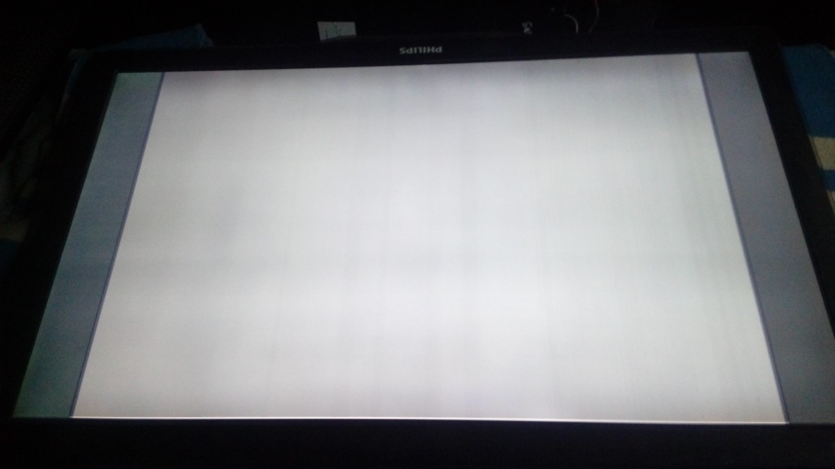

Телевизор - PHILIPS 37PFL7605H
Майн -3104 313 64064
Блок питания - PLDD-P372A
Стекло - TFT-LCD LC370EUH-SC2(LGPH)B
Тикон - с майна сразузу через шлейфа на планку матрицы.
Здравствуйте. Прошу помощи в ремонте выше упомянутого тела. Симптомы: телевизор включается и появляется логотип фирмы, который постепенно переходит в артефакты. Далее на эклане появляются вертикальные серые полосы разной толщины, которые со временем переходят в однотонный серый цвет. Изображение появляется гдето в помежутке часа и дальше телевизор работает нормально. Можно вкючить и выключить - будет работать. Но если постоит с пол дня выключен, опять нужно ждать пока раздуплится. Блок питания проверил - напруги в норме. Планку матрицы осмотрел - ничего подозрительного. Может у кого был подобный случай - прошу поделится опытом. Неужели стеклу пришел кбздец? Заранее спасибо за помощь и ответы.

То есть через час телик работает абсолютно нормально? Тогда стекло как бы отпадает. Навряд ли в нем где то внутри происходят процессы, которые восстанавливают работу. Сломано - значит сломано.
Напряжения на матрице меряй до и после.

Я бы стекло не исключал в первую очередь. Похоже на обрыв в стекле, самоустраняющийся при прогреве. Если обычным феном без фанатизма прогреть стекло по углам в районе планок?

Спасибо за ответы и советы. Прогрев матрицы ничего не дал. Я так понял что греть надо там, где планка приварена к матрице. Грел до нормального теплого состояния, но ничего не менялось. Заметил что когда отсоединить шлейфа от матрицы и включить телевизор, то она вся серовато белая и в еле заметном снегу. И ещё просматриваются еле еле серые полосы. Когда телевизор приходит в нормальный режим работы и зайдя в меню его выключить, а потом опять включить то сзади за логотипом фирмы просматривается также менюшка серым фоном, то есть на чем выключил, при включении то и просматривается. Как-бы масрица запоминает последнее изображение. . Через пару секунд все приходит в норму и телевизор работает без сбоев. И ещё одно: если отсоединить один шлейф от матрицы и пробовать его присоиденить когда телевизор включен то вместе с полосами на пару секунд проявляться не четкое изображение с последующим затуханием. Что за глюк такой?

Опять я ничего не понял. Ты отключаешь ОБА шлейфа от матрицы и она у тебя серовато-белым светит? Это как это?
ДОБАВЛЕНО 05/02/2020 17:22
Если изо медленно затухает - то это песец матрице. Обрыв напряжения Voff (VGL). Теоретически эта напруга с 2-х сторон матрицы не дохнет (если конечно она подается с t-conа) При отключении одного из шлейфов должно быть нормальное изображение на половине экрана. При отключении битой половины изо может быть непредсказуемым.

Да и сам не понимаю как. По плану она должна быть темная, ведь откючая шлейфы, матрица полностю обезточивается. Что-то как-бы похоже на фантомную память матрицы или что? Не понимаю. Впервые сталкиваюсь с подобными глюками.

И так. Если отключить два шлейфа от матрицы и включить телевизор, то на экране появляются серовато белые пололосы, которые постепенно растворяются. Сам экран тоже серовато белий , но со временем темнеет. Если отсоиденить один шлейф и включить телевизор, то на экране сначала появляется логотип в полосах а потом постепенно одна сторона становится белой а другая в полосах. Так и с другим шлейфом - аналогично. Наверное стеклу пришел конец или может в планке матрицы дело. Хотя все осматривал и ничего не нашел.

Все, отделил мух от котлет. Дело в матрице. Как определил? Просто решил прогреть её ещё раз и полностью всю. Взял уже два хороших фена иначал жарить( без фанатизма). Когда дошел до верхнего левого угла то изображение проявилось. Планка матрицы находится как раз с противоположной стороны. Проделал данную процедуру пару раз. Кода тело остывает изо пропадает. Начинаю греть - появляется. Вот и хочу спросить у знатаков реально ли справиться с этой проблемой. Спасибо.

Если угол не рядом с планкой, то надежды на отвал крайнего шлейфа от стекла и попытку восстановить его прижимом нет. Обрыв в стекле безухой матрицы не обойти.

К сожалению матрица без ушей. Привести аппарат в нормальное рабочее состояние (как я понял) не представляется возможным. Только замена стекла. Всем , кто откликнулся и давал дельные советы огромное спасибо и удачных ремонтов. Тема закрыта.
