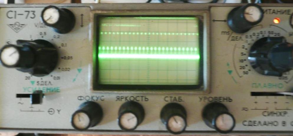

И что ты им мог посмотреть на шлейфе LVDS?
alrin
Сообщения: 88
Сообщение #10 От 25/04/2015 11:55 цитата
B.B., спасибо, натолкнул на мысль. Я неправильно мерял сигнал LVDS. Я их мерял относительно корпуса, а надо было между собой ( витая пара). Получается что сигналы есть , а панель не работает?

Если ты чинил матрицы....то должен понимать что лвдс ни каким образом не может давать такой дифект... ищи питания на боковые "уши"
По образу и подобию...принцип работы от названия матрицы не изменился
