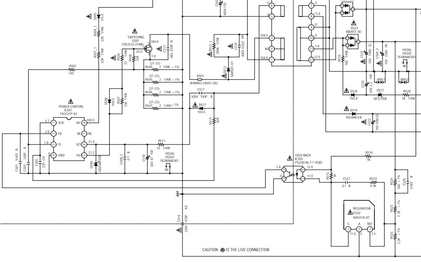

На плате б.п.: FA5531 (ic501) 2SK3532 (q501) инвертор на BD9882 (ic7001) трасформаторы с маркировкой T905 Y8D2. На той же плате о.у. lm2902 (ic 7002) и у.н.ч. LA42052.
На майне: micronas VCT 6973G B3 000 память 24c256bn (ic801) множество регуляторов напряжения на BD7820.
Матрица CLAA150XP07FQ
Так вот. Телевизор не включается. Выходное 6В появляется и циклично пропадает, вместо 12В там 18В. На 81 ноге FA5531 есть 108В, на 6й 18В, на остальных меньше 1В. На drain'е полевика 2SK3532 есть 300В на остальных ногах по 0.
Думаю заменить FA5531 но в массовой продаже не видел. Есть с разбитого монитора ncp1200, вроде-бы похоже, но с сомнения, тем более видел сомнение еще, в сети. Замена без переделок проверенная кем-нибудь? Или я где-то что-то в другом месте упустил?

электролиты вокруг шима и диод с трансформатора на питание самой шим - ESR метром или заменить.

Captain, единственную, частотозадающую емкость поменял сразу (47х50) диод на 6ю ногу шима там 1H3-E, звонится нормально, если менять не понятно на какой, у NCP1200 там обычный 4148 стоит. Замена естественно ничего не изменила.

Ну ты даешь! Только заменой.Рисуй на какой ноге...
На 6 ноге наверное? 18 вольт есть?
.И вторичку нужно было шерстить, в цепях 431 го.

стабилитрон параллельно электролиту стоит. на 6ю 18 приходит а по схеме 21. оптопару менял. а вот стабилитрон с управлением KIA431A не касался даже.
  бп.jpg  102.97 КБ  Скачано: 2242 раз(а)

Так коснись . И коснись резюков по цепочки от него. Предпологаю, что 18 вольт микре хватит. В даташитах про Vcc инфы не увидел.

На 1ю ногу 2,5В на 3ю 16В (должно быть 11В) с диода D515 идет 18В. Все резисторы в обвязке KIA431 (они smd) целые, без выпаивания соответствуют тому что должно быть.
Поменял tl431 и оптопару. с504, 511, 512, 520, 525, 7020, 7022 заменил, все-таки шуровало больше 16В и теперь Заработало все. Нашел на дорожке C520 разрыв... Ставлю на прогрев\прогон.
