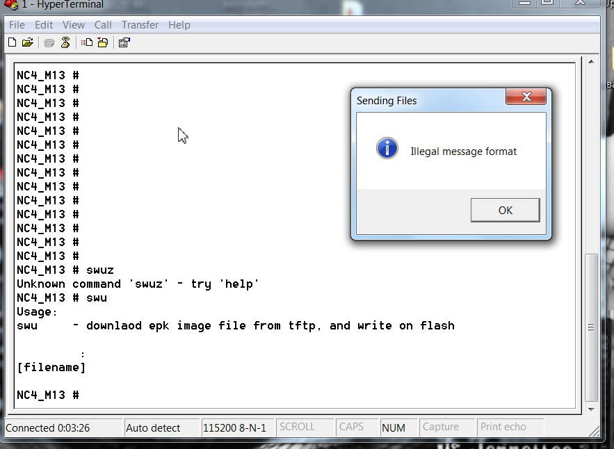

Плазма LG 42PH470U шасси PD32C
Панель PDP42T40010
Проц LGE2122
Тюнер TDSQ-G601D
main EBR76931201
PSU EAX64932801
Суть проблемы :Включается показывает на одном канале.Далее на пульт и кнопки не реагирует.Выключить можно только выдернув из сети.Напряжения соответствуют СМ.При перепрошивке гипертерминалом выскакивает окно Illegal messag format.Прошивку взял с оф сайта,распаковал расширение epk.Что делаю не так?

Обратитесь в техподдержку LG, тут нужна спецпрошивка, они ее в секрете держут...

frol27_1, то, что ты пытаешься залить - не прошивка, а обновление какой-то её части.

На других шасси так прокатывало!Загрузчик ведь целый.Пробовал другой терм.программой результат 0

А если допустить физическую неисправность флеши?

frol27_1, попробуй несколько раз вводить команду swuz, у меня тоже бывало с первого раза не получалось, первую букву сжирало, также попробуй help ввести и посмотреть список команд, если там то что нужно.
