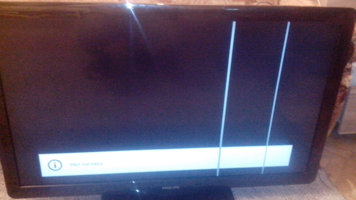

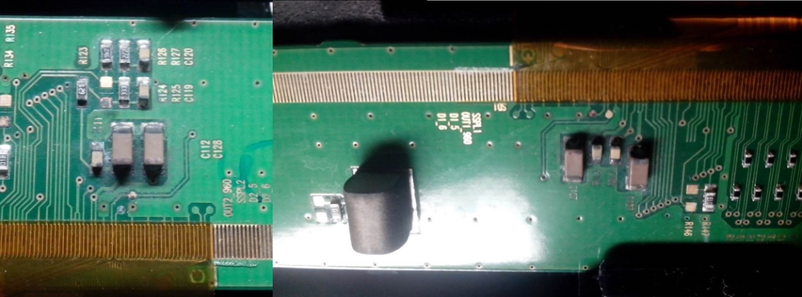

Добрый день,
телевизор PHILIPS 42PFL3606H/60
панель lc420wuh-scm1
Появились две вертикальные полоски, после разборки обнаружил отгнившие элементы на плате матрицы.
Прошу уточнить, если кто знает номиналы:
С111, С112, С128, С107, С106, С105, С127

Сообщение #2 От 28/02/2016 02:09 цитата
Восстанавливайте дорожки, отмывайте всю окись и будет Вам счастье. И там, похоже, еще сгнивших межслойных перемычек хватает.

Сообщение #3 От 28/02/2016 08:58 цитата
Да, только вот на кондерах с одной стороны не осталось напыления, их мне не припаять. В даташите на матрицу схемы платы к сожалению нет, а ставить наугад страшновато. На этой же плате есть похожие по размеру кондеры, велика ли вероятность, что их номиналы одинаковы?

Сообщение #4 От 28/02/2016 09:26 цитата
Shaxter1983, уверяю, что разницы на изображении ты не увидишь, что с конденсаторами, что без них. Если так уж принципиально, посмотри на аналогичном месте на другой планке.

Сообщение #5 От 28/02/2016 18:31 цитата
Благодарю за помощь, отмыл плату, пролудил дорожки, запаял кондеры - ситуация не изменилась. Подскажите для прозвонки и восстановления межслойных перемычек, мне по любому надо искать схему или такую же плату или есть еще способы?

Млять, хоть бы увидеть эти полоски. Ширина один пиксель?
Shaxter1983
Сообщения: 10

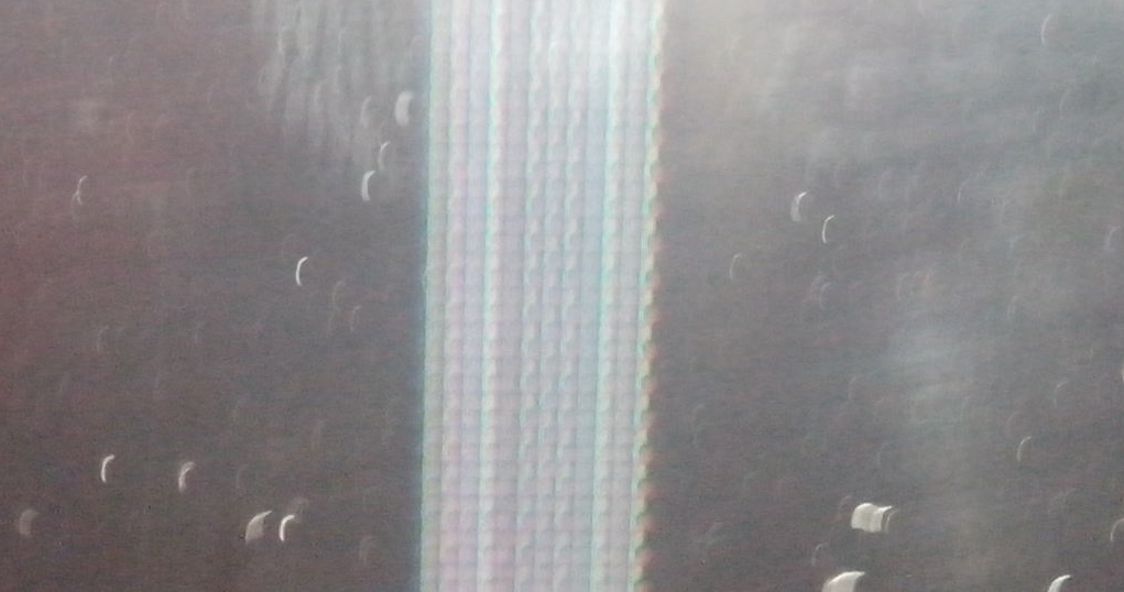

Сообщение #7 От 28/02/2016 20:52 цитата
Ширина полосок, одна примерно 7 пикселей, другая 14. Полоски белые - не прозрачные (в одной по середине есть розовая и зеленая).
Отгнивших переходных под лупой не обнаружил, прижимал/дергал шлейфы - эффекта нет, на дешифраторы нажимал - все также.
Чисто теоретически может епромку прошить для успокоения?

Сообщение #8 От 28/02/2016 20:53 цитата
Shaxter1983, Прозванивай пистоны.

Сообщение #9 От 28/02/2016 20:58 цитата
Shaxter1983, можешь уже расслабиться, потеряны контакты шлейф-стекло.

Сообщение #10 От 28/02/2016 21:01 цитата
Иван Зенин, Вань ты на фото паЧматри,какая зелень на пистонах улыбка

Сообщение #11 От 28/02/2016 21:03 цитата
Зелень на пистонах может влиять на всю ширину области влияния драйвера.

Сообщение #12 От 01/03/2016 17:35 цитата
Не пинайте пожалуйста сильно, еле нашел "корневые иглы", думал почищу пистоны - вставлю проволочки и пропаяю. Хрен там былоулыбка) - они не сквозные (плата наверно слоев пять). Подскажите по какой технологии Вы их восстанавливаете?

Сообщение #13 От 01/03/2016 17:37 цитата
Сквозные 100%

Сообщение #14 От 01/03/2016 17:59 цитата
Интересно, игла упирается во что-то, на просвет они не светятся (пробовал по всей плате)

Сообщение #15 От 01/03/2016 19:20 цитата
Хорошо помогают стоматологические спиральные иглы для удаления нервов.

Сообщение #16 От 02/03/2016 14:36 цитата
Благодарю за помощь, пропаял и прозвонил пистоны - все ок, результат - ничего не изменилось. Поеду обнулять епромку и возможно уже успокоюсь на этом)

Сообщение #17 От 03/03/2016 11:49 цитата
Все, расслабился. Видимо как предсказал Иван Зенин :потеряны контакты шлейф-стекло или мои кривые рукиулыбка.
