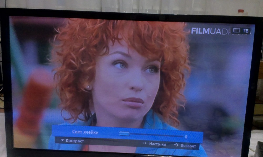

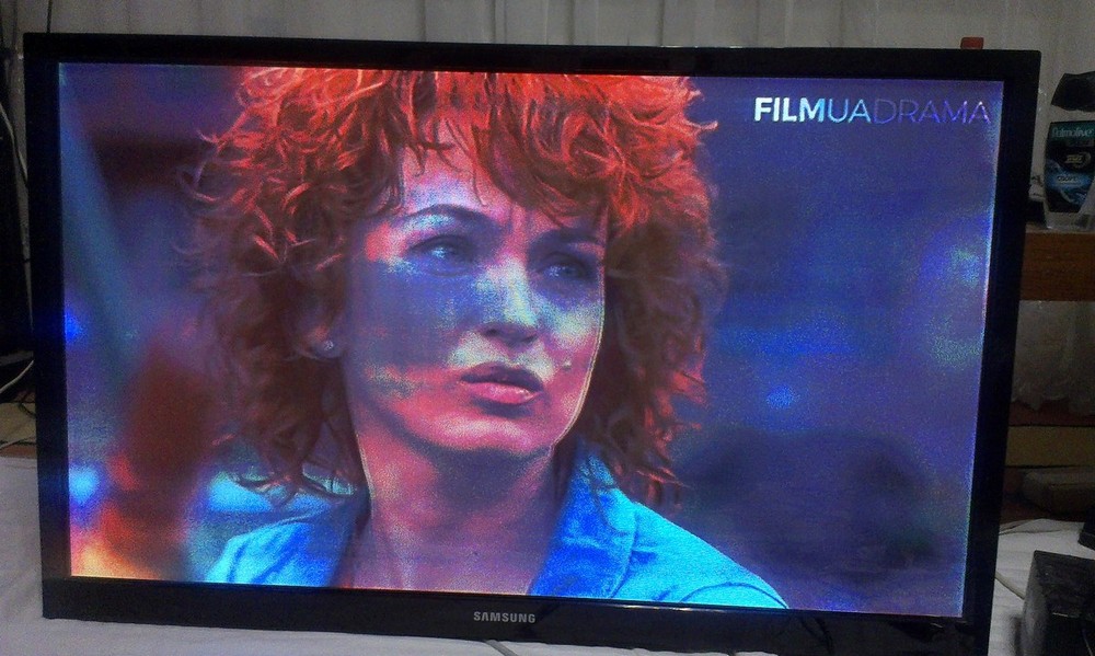

В общем ситуация такова, горело все, палил Y-SUS и X-SUS два раза, Y-BUF тоже досталось. Потом прикупил с разборки Y-BUF и лоджик, в очередной раз восстановил Y-SUS и X-SUS включаю ТВ все заработало, возвернул лоджик, снова кирпич получил, ну понятное дело, всему виной лоджик. В очередной раз восстановил Y-SUS и X-SUS снова все в работе, но есть проблемка, а именно в настройках есть такая регулировка- свет ячейки, когда регулировка(свет ячейки) равна нулю и изо можно сказать нормальное, токо малоконтрасное, а вот при регулировке (свет ячейки)- на максимум, изображение негативит и пятна появляются. Все напряжения соответсвуют наклейке на матрице, конденсаторы все проверены, в автономе чередование цветов тоже с пятнами.

Решено, по ходу дела в X-SUSе была проблема, по +15В резюки в обрыве, (R4087,R4063) два в паралель по 6.3 Ома, это питание TLP155E. Их уже раз обрывало, когда с лоджиком эксперементировал. Да уж, горело все, когда их в очередной раз оборвало и не понял, потом долбил уж очень досконально Y-SUS. В общем все работает, всем спасибо.

Извеняюсь что влез. Хочу дополнить.В моем случае оборвался резистор 330 Ом ,рядом. Дефект выглядел так же.
