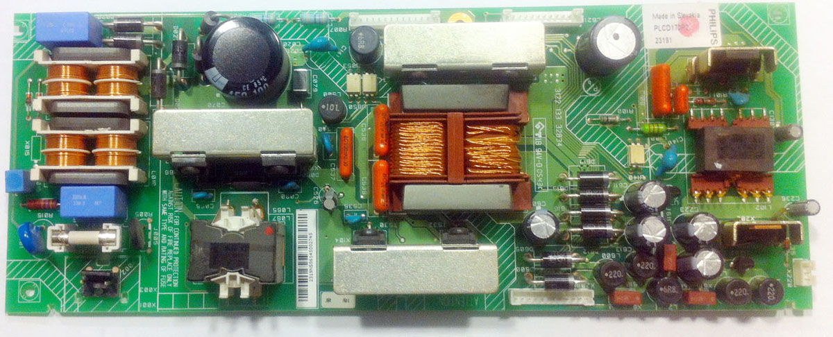

...сгорела (вырван кусок) микросхема и, кажется резистор в схеме (кажется) управления питанием ждущего режима. Остатки маркировки на микросхеме 533AT.
... ищу схему от блока питания.
или ищу , кто отремонтирует,
или ищу исправный БП
Спасибо.
Дежа вю !

нее там обсуждается другой БП (фото другое)
и схема по ссылке тоже от другого БП я ее уже отсмотрел

, у тебя проблема аналогичная и схема БП дежурки типовая - если не можешь разобраться по аналогичной схеме, то меняй БП целиком.

бп такой
модуль питания: 3122 133 32834 (PLCD170P2)
шим питания: L6562D
converter controller TEA1601T
SMPS control IC TEA1533AT
сопротивление горелое - 2.7 ом их там два , параллельно на землю
дежурка реализована все -таки сильно по-разному
Типовое включение ШИМ TEA1533AT !
