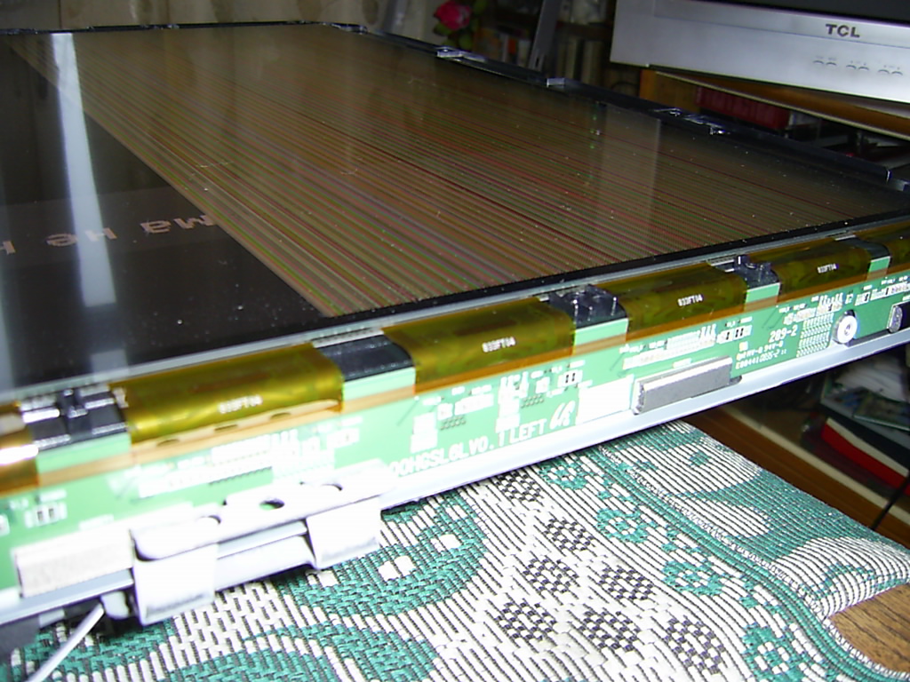

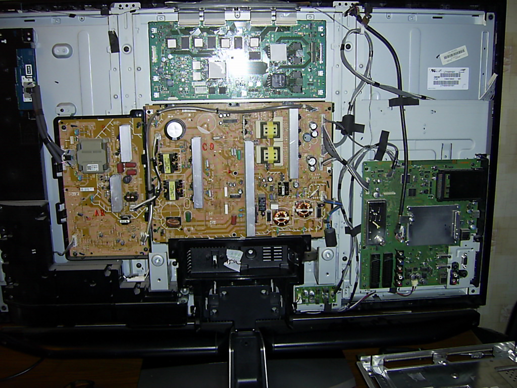

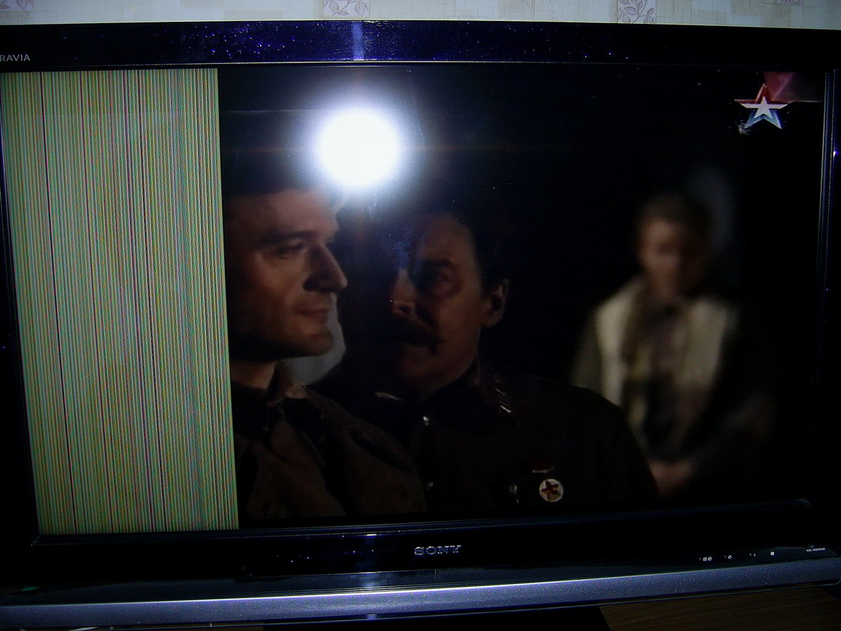

Состав ТВ :
Матрица - LTY400HG01
T-Con - 1-878-090-11
Майна - 603N4012- 01R
БП - 1-877-271-12
Инвертор - 1-876-292-21
Под подозрением матрица,T-Con,
LDVS.
Снял радиатор с T-Con - визуально всё в порядке.
Прозвонил все предохранители -всё Ок.
Померил основные напряжения - Ок.
Выдернул крайний правый шлейф - картинка
изменилась,в левой части появились две белые полосы на пол экрана,между ними полоса с изображением,правая половина изображение есть
Выдернул два шлейфа справа - изображение
на пол экрана справа,левая половина черная.
Выдернул все шлейфы - экран черный.
Попробовать подбросить T-Con - взять не где.
Подскажите направление поиска..

Вадим Дашиев
Сообщения: 76
Сообщение #2 От 02/01/2015 16:58 цитата
kobzon писал:
Значит трабла в правой планке(если смотреть сзади), там и надо искать. Кстати напряжения нужно огласить в вольтах,а не в "океях".

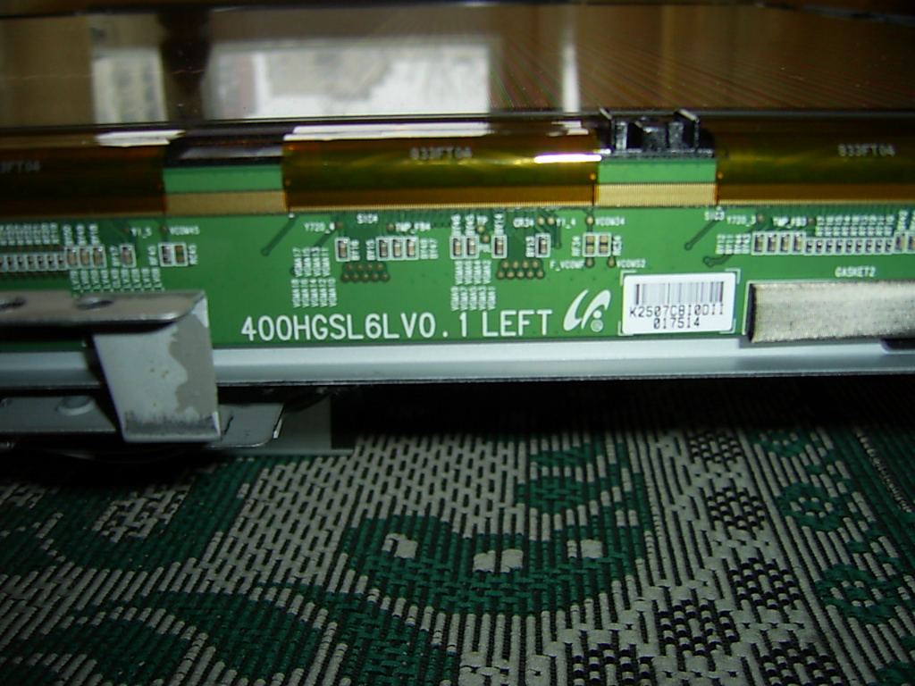

давай на левой и на правой планке матрицы в студию
kobzon
Сообщения: 166
Сообщение #4 От 02/01/2015 18:10 цитата
А как можно объяснить то,что сквозь полоски просматривается изображение ?

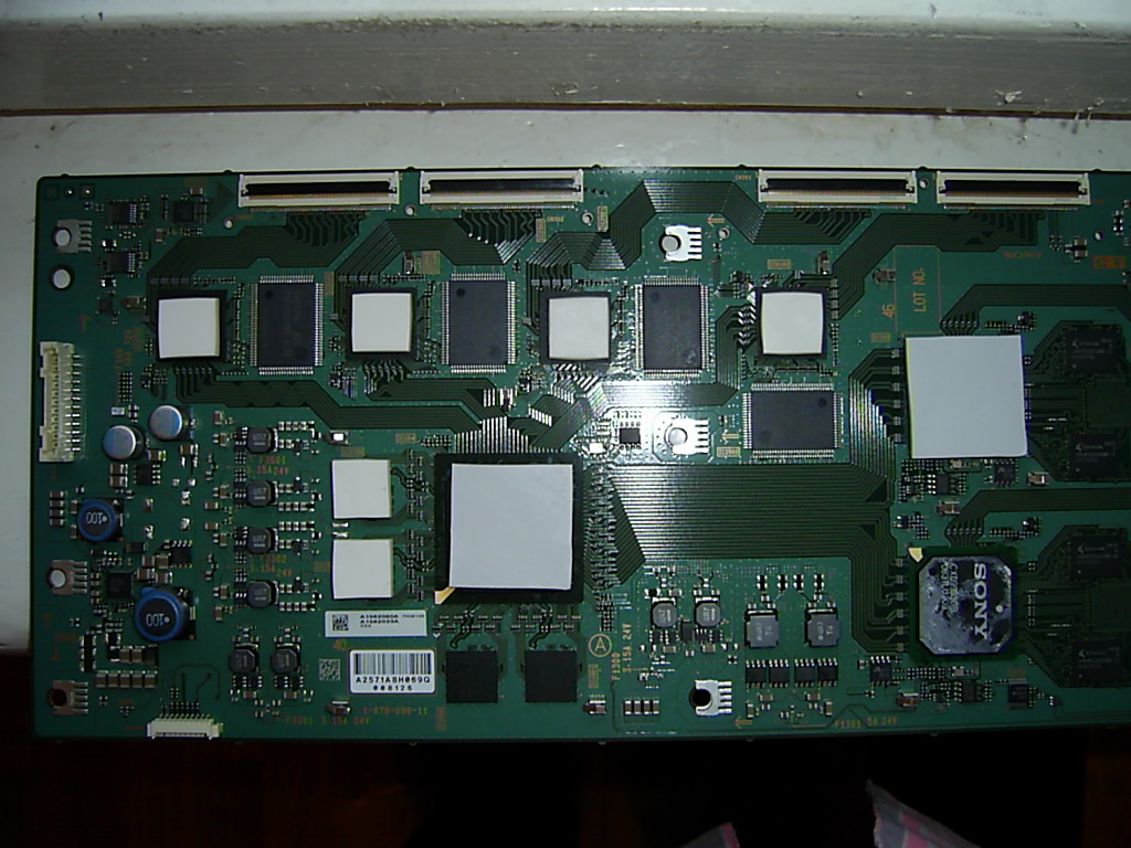

Уточню про напряжения питания на T-Con:
на входе с БП 11,7,
на плате куча стабилизаторов напряжения такие :
1,05В, 1,24В ,1,79В, 2,49 В, 2,51 В, 3,2 В, 3,3 В.
Непосредственно на крайнем правом шлейфе с T-Con
напряжение 14,8 В.
Не нашел ни одного напряжения отрицательной полярности -
оно должно быть ?

kobzon
Сообщения: 166
Сообщение #9 От 02/01/2015 22:23 цитата
Если T-Con не делит,то почему при отключении шлейфов
меняется картинка - отключаются участки матрицы ?
Кто нибудь всё таки может объяснить -
почему через полосы просматривается изображение ?
Иван Зенин
Сообщения: 6784
Иван Зенин
Сообщение #10 От 02/01/2015 22:29 цитата
Потому, что матрица не получает часть сигналов, которые ты отключаешь.
ДОБАВЛЕНО 02/01/2015 22:40
Левая и правые половины идентичны. Что мешает найти отличия?

Иван Зенин
Сообщения: 6784
Иван Зенин
Сообщение #14 От 02/01/2015 23:10 цитата
90%- матрица, 10% - T-con. Для доступа к планкам надо снять металлический бандаж с панели.

goga_tv
Сообщения: 4857
goga_tv
Сообщение #16 От 02/01/2015 23:32 цитата
kobzon писал:
Почему всё таки сквозь полосы просматривается изображение ?
Разберешь матрицу, придавишь шлейф драйвера к стеклу и сразу все поймешь... Вопросы отпадут т-кон или не т-кон...

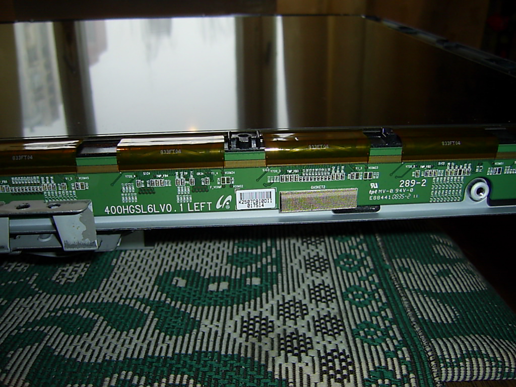

на планках матрицы там обычно есть надписи. типа СKV1.CKV2.CKVB1.CKVB2.STVP и т,д(Для доступа к планкам надо снять металлический бандаж с панели.)
вот замеры с каждой планки тебе надо снять и в студию
стекло можно пока не снимать(стекло снимается легко но осторожно
ждём все замеры

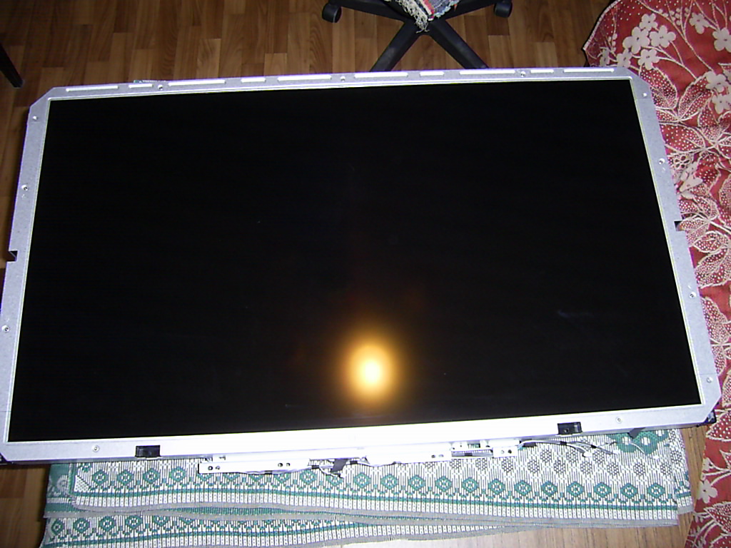

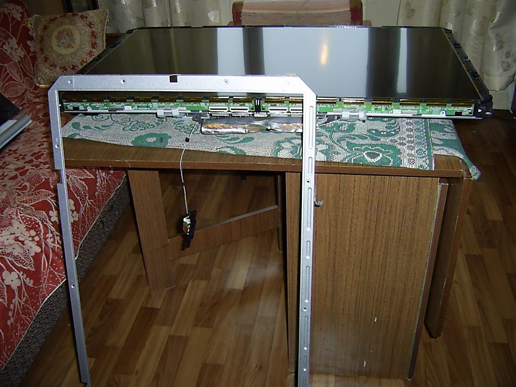

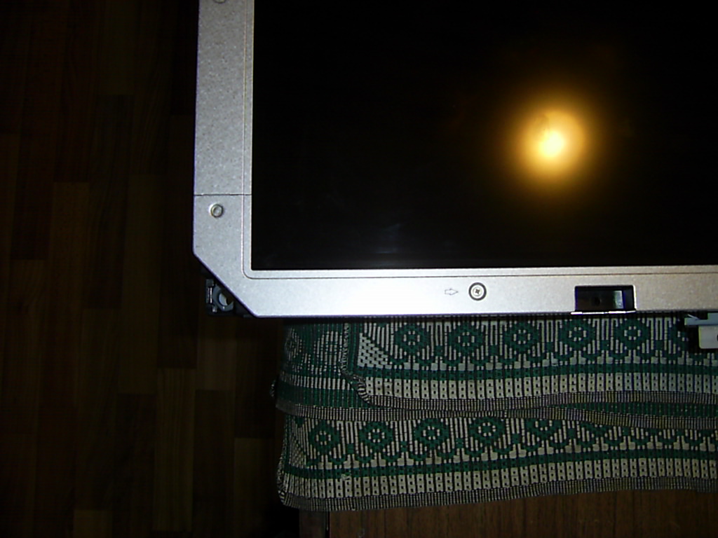

Не могу понять как снять рамку и добраться до верхних планок
матрицы,мануала по разборке есть у кого нибудь?
Телевизор Sony Bravia KDL-40Z4500.
Captain
Сообщения: 1492
Captain
Сообщение #20 От 03/01/2015 15:21 цитата
kobzon, раз боишься, нафига полез? Для тебя могу сказать, чтоб не мучался, шлейф с драйвером отвалился от планки. Если нет опыта, или не хочешь рисковать - отдай как есть. В АСЦ могут отремонтировать, или гудвил замутить, все зависит от наличия и стоимости панели.
