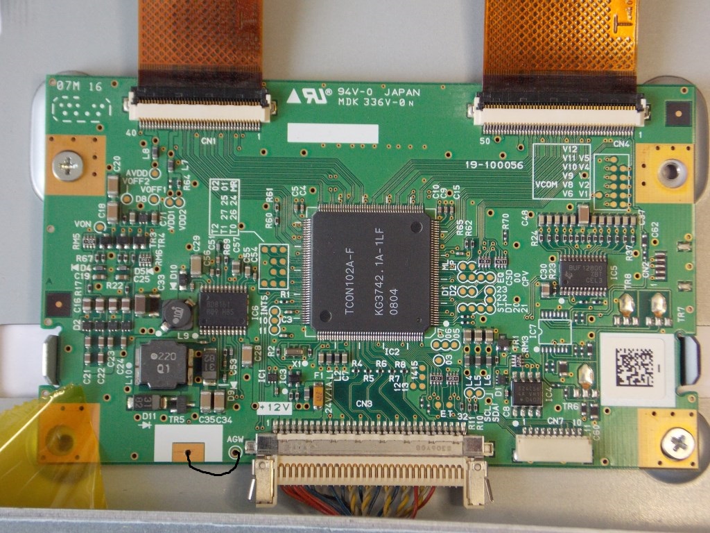

Не прийдя к чему либо. Я решил добраться до Т-con и моему взору предстала следующая картина, на котором я предположил что в левом нижнем углу точка AGW и квадрат белого цвета и есть проверка теста в белом цвете. Перемкнув, получил три зеленых столбца в правой части экрана на белом фоне и через 10 сек. серое поле. Больше ничего не было. Предполагаю что это и есть автономный режим.
ДОБАВЛЕНО 24/07/2016 12:31
Вердикт следующий предполагаю неисправность графического процессора на Майне, в пользу этого говорит и тот факт что OSD, растр есть а при появлении сигнала все зависает и на команды не реагирует. Поправьте меня если ошибаюсь

Сам Т-соn
 Размер файла:  381.05 КБ
 Просмотрено:  438 раз(а)

Доброго времени суток, всем! Пришёл модуль, заменил и все в полном порядке. Изображение есть! Остаюсь верен своему предположению о неисправности видеопроцессора, в пользу этого и говорит тот факт, что с нижней стороны на плате хорошо виден потемневший след от нагрева процессора.
Всем спасибо!
