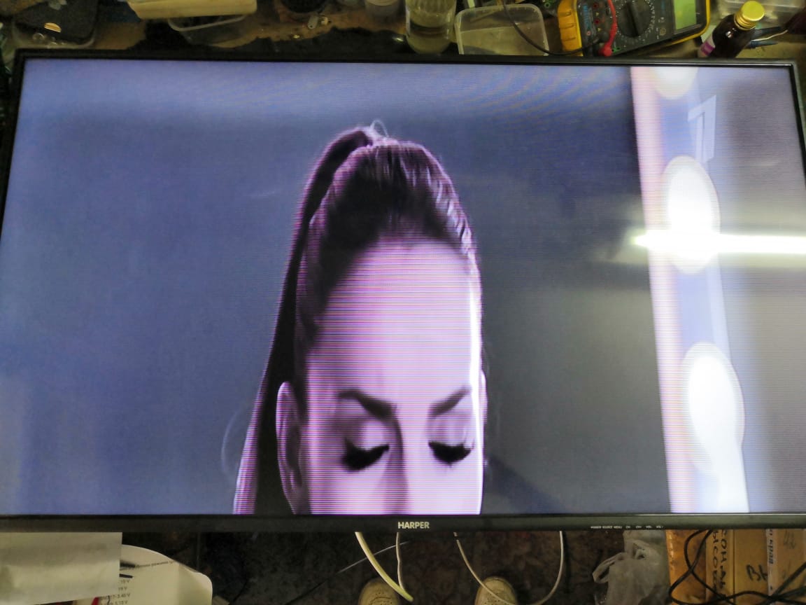

Сообщение #6 От 25/03/2020 09:13 цитата
Скинул фотки изображения,где виден деффект
ДОБАВЛЕНО 25/03/2020 10:15
Дефект как на телевизорах CRT(растяжка по вертикали)

Иван Зенин
Сообщения: 6784
Иван Зенин
Сообщение #7 От 25/03/2020 10:45 цитата
Дефект стекла. Неужели не видно мелкие горизонтальные полосы?

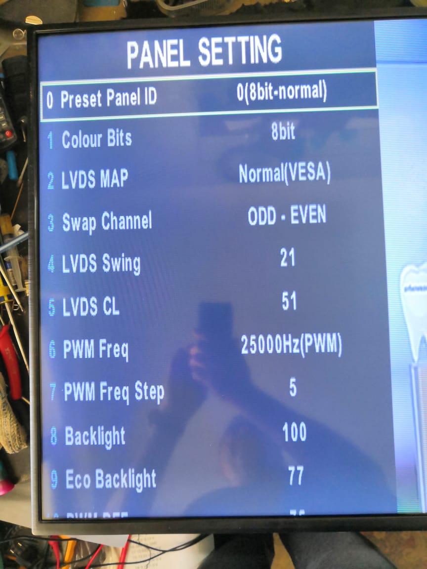

drudolf
Сообщения: 24
drudolf
Сообщение #9 От 25/03/2020 11:08 цитата
Primary, Спасибо. Вошел с помощью меню1147,далее Panel Setting
ДОБАВЛЕНО 25/03/2020 12:20
Иван Зенин, там типа черезстрочка. Но само изображение на урезано.Может и ошибаюсь,но если дефект стекла и полосы ,то изображение должно быть нормального размера,но с горизонтальными полосами. А здесь изображение нормальное,но растянуто ?
  .jpg  96.96 КБ  Скачано: 381 раз(а)
Иван Зенин
Сообщения: 6784
Иван Зенин
Сообщение #10 От 25/03/2020 11:42 цитата
drudolf писал:
Ни фига оно не нормальное. А дефектное стекло может по разному показывать, а не так, как ты думаешь или хочется...
