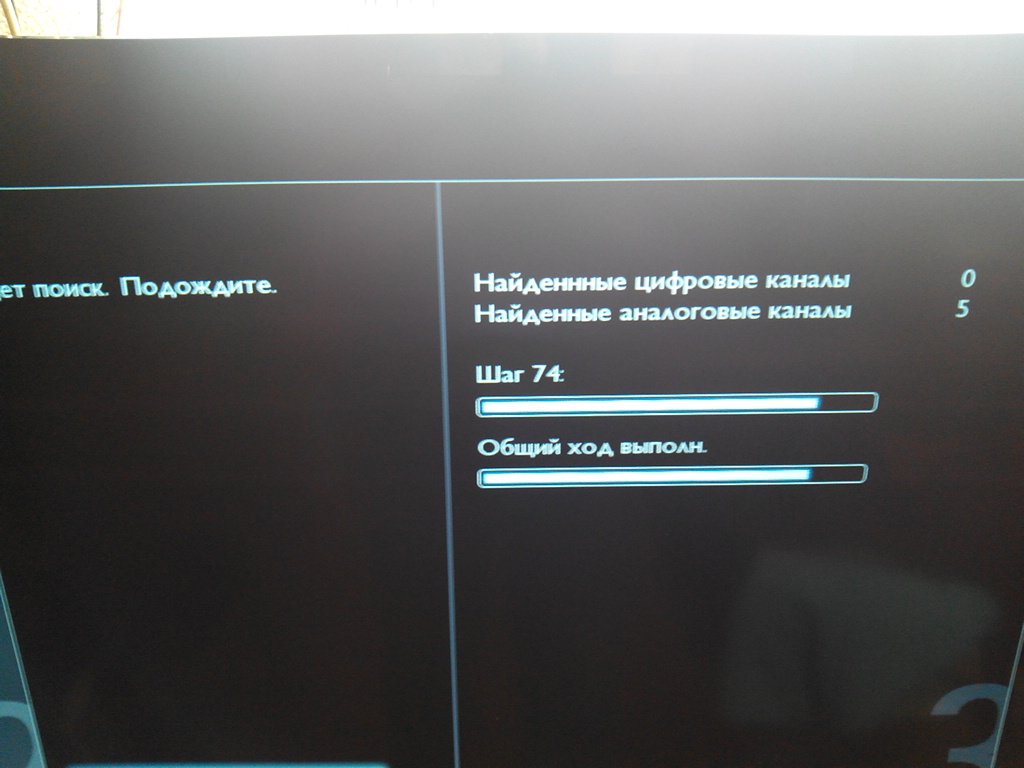

Телек вышел в раб режим, делаю сброс до заводских настроек, прошел аналоговые каналы и сейчас очень медленно ищет цифровые ... делает уже шаг 85... время уже прошло 1 час но общий ход выполнения потихоньку двигается... поэтому не прерываю... дождусь посмотрю что получилось... Подготовил флеш USB, сделал FAT32, поместил ПО в корень... Дождусь окончания поиска каналов... потом попробую залить по УСБ новое ПО... Версию прошивки выставил
