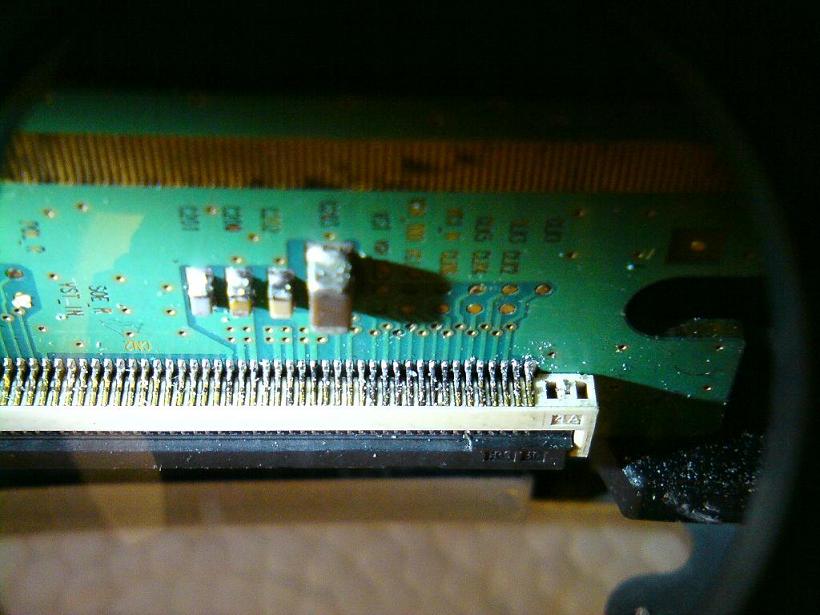

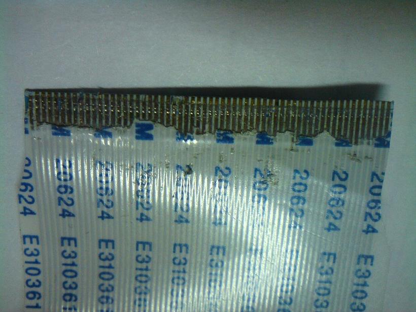

Philips 42PFL3605/60 на шасси TPM4.1E LA SSB 715g3786-m1a-000-004x
Вот, как все было в картинках.
Видно, еще нужно повозиться с перемычками, может плохо пропаял.
Схема есть, но обозначения не совсем соответствуют моей плате.
Тоже думаю, что питание по TCON DC/DC, и TCON TGMA , потому, как ДО поломки - тупо выдернули из розетки , потом воткнули..По крайней мере, так говорит хозяин. А как было - ???? Сейчас буду мерить.
В таком виде телек поступил на ремонт
  Так ломастер сделал шлейф.JPG  89.85 КБ  Скачано: 2273 раз(а)
  Опилки на контактах.JPG  79.56 КБ  Скачано: 2103 раз(а)
  Разъедены контакты и пайка кондера.JPG  89.81 КБ  Скачано: 2280 раз(а)

Сообщение #10 От 08/05/2012 15:40 цитата
masik777 писал:
И с перемычками и со всем остальным. Во внутрь что-то видать попало + неквалифицированый ремонт.
После "контактного" ремонта - замер напряжений и сюда инфу.

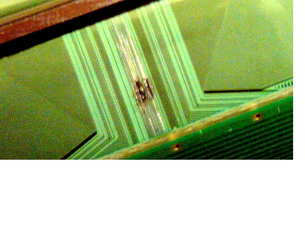

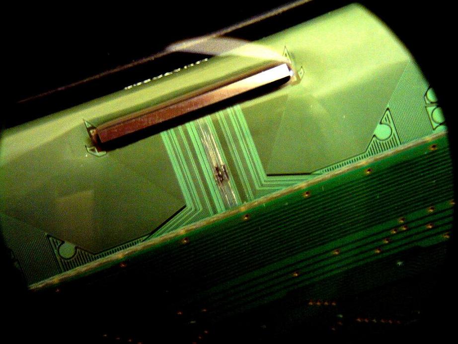

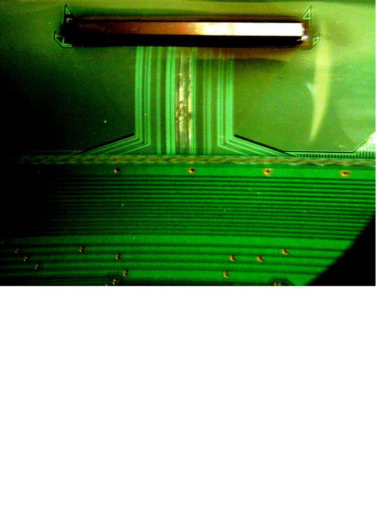

Сообщение #11 От 09/05/2012 17:09 цитата
Да.. все пропаял, перемычки, дорожки.. Уже собирался собрать и посмотреть напругу на T-Con.Но главное увидел только сегодня..Ранее смотрел, но из-за вспучивания шлейфа в местах прогаров подумал, что грязь. Сегодня поддчистил и вот..
На шлейфах SD4, SD5, SD6 перегорели дорожки..И однотипно.
Тут я уже не перепаяю, наверное..Нужно менять всю панель..с экраном. Жаль..
  Прогар дорожек на шлейфеSD4.JPG  64.33 КБ  Скачано: 2476 раз(а)
  Прогар дорожек на шлейфеSD5.JPG  94.84 КБ  Скачано: 1937 раз(а)
  Прогар дорожек на шлейфеSD6.JPG  83.65 КБ  Скачано: 1708 раз(а)
  Прогар дорожек на шлейфеSD4.JPG  118.67 КБ  Скачано: 1773 раз(а)

Сообщение #12 От 09/05/2012 18:19 цитата
masik777, даже если и запаяешь-они же не просто так прогорели....Угандонили панель неодобрение

Сообщение #13 От 09/05/2012 18:55 цитата
Иван Зенин писал:
Да. В общем на свалку. БП норме. А на счет остального - напруги не мерял. Можно БП на продажу. Столько времени поратил на восстановление дорожек и пр.. Полосы убрал а вот лоханулся.. что не доглядел шлейфы сразу. Залили.. R панель .. Видно было , что потемневшие пятна на плате от жидкости, даже дорожки разъело..А L панель вся чистая. Может и не панель, а попадание жидкости привело к перегоранию? . Даже не представляю, как могло так перегореть. И главное - в одном и том же месте по всем SD (4,5,6) на R.. панели.
