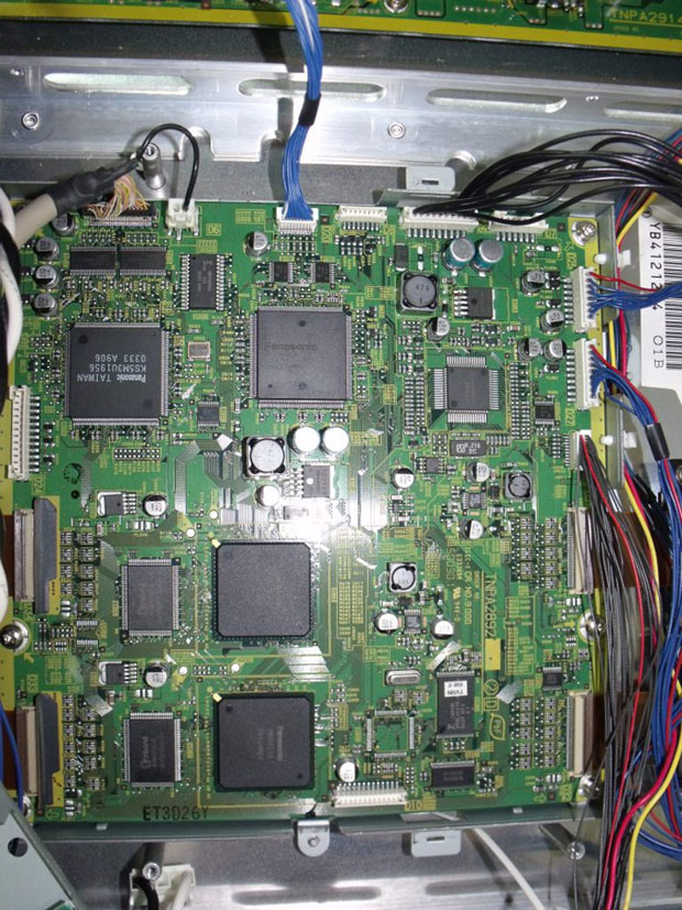

Сообщение #1 От 23/01/2010 12:49 цитата
при вкл. загорается зел. светодиод,срабатывает реле,проблеск на экране, срабатывает защита.После СД на панели мигает 1 раз красный-2 зеленых.Вентиляторы не запускаются.Все напряжения до откл. присутствуют.
Защита срабатывает при поступлении на плату контроллера напряжений +5В с У и Z -это 1 и 62 ноги М38049FFFP по даташиту соответственно Р6-2/AN2 P6-5/AN5.При отключении этих сигналов защита не срабатывает,СД зеленый,вентиляторы работают.Экран светится темно-серым.Предположительно проблема с самой флеш,возможно слетела прошивка?

На фото-плата контроллера.Флеш в левом верхнем углу.

Владимир1960, Если тебя устроит такой ответ, слушай, но сам делай выводы.
Защита может срабатывать хоть от черте чего. С это моделью дело не имел, но начал бы с автономного включения PSU и только с нагрузками. Как ? Пока не знаю ,но подумай ты и я, если чего увижу ...подскажу.
Про флеш (из мало мальского опыта по плазмам) пока забудь. Ищем доки на ТЕЛО!

Проверь напряжение VS. На другой панели был по ней пробит диод выпрямителя.
Владимир1960
Сообщения: 36
Сообщение #4 От 24/01/2010 02:52 цитата
ВСЕ напряжения (при отключении сигналов с Z Y на ФЛЕШ) в наличии.Плазма вкл-выкл.Вентиляторы работают.Защита молчит...мое понимание таково:БП со стенд-бая переходит во ВКЛ и выдает ВСЕ рабочие наряжения,при этом все платы подключены и если бы где-то был пробой,БП упал бы в аварию.С У и Z на входы А/D ФЛЕШ приходят сигалы ОК и она то ли начинает грузить данные и при этом происходит сбой,то ли плазма переходит в "динамический" режим и тогда срабатывает защита.Сегодня заметил,что экран слегка светится-однозначно плата контроллера.

Н-да. Здесь подумать надо. Короче панасоник, понятно. Вот смотри, на канадскую модель панасоника TH50PX20: http://cgi.ebay.nl/PANASONIC-50-HD-Plasma-TV-TNPA2892-D-Board_W0QQitemZ350278751519QQcmdZViewItemQQssPageNameZRSS:B:SILF:NL:102
Думаю и европейский вариант есть. Причем состав соответствует. Наверное фуджики и ПО у них заказали, со своей заставкой. К чему я? Нужно рыскать в поисках соответствующего мануала(панасоник), смотреть цепи защиты более внимательно. Код ошибки в мануале, наверняка не совпадает. Ага, вот: Если есть доступ к панасонику, ищи модель TH-50PHD/PHW6. Он реально существует. Все платы твои. В общем, 6Е поколение(PW6). сумашествие упс! улыбка

Пока все крутится вокруг платы контроллера.С неё идет шлейф на плату видеовходов,там флешь в панели.При отключении этого шлейфа ТВ тоже падает в защиту ,но с задержкой.Видимо она в рабочем состоянии...Что касаемо Панаса,то я двигаюсь в том же направлении,кажись еще на одном бренде стоит такая же плата контроллера,но с Панасом попроще искать.

Та-а-а-ак...Полез в мануал:на плату D с SS и SC приходят сигналы SOS,которые я и отключал... При этом на указанных платах молчат СД наличия VS: D760 D583 Встает вопрос-а контроллер ли?Пойду щупать железяку.
Владимир1960
Сообщения: 36
Сообщение #13 От 30/01/2010 12:33 цитата
Ползем дальше:
с D discharge controller выдаются сигналы SCL SCH USL USH которые поступают на Fet Driver Y,Z.
На них формируется напряжение,которое сравнивается на компораторе с опорным.При низком уровне молчит СД и выдается СОС,который аварийно останавливает БП.

Всем доброго дня. Не знаю актуально ли это. Была сейчас такая плазма в ремонте. Схема полностью соответствует Panasonic-у. Изначально была такая-же проблема. Включение и уход в защиту. При отключении сигналов SOS с процессора панель запускалась, вентиляторы крутились. Только ноги 1 и 64. Это два сигнала SOS по формируемым вторичным питаниям. Их на самом деле целая куча. В моем случае это оказался SOS1. А именно не было 85 в на SC-Board. Контрольная точка TP76. Оказался пробитым резистор R6464 - 8.2 ома. Причем никаких предпосылок для его выгорания не было (ни КЗ, ни пробитых транзисторов). У меня ощущение что он оборвался от старости. После замены резистора все вошло в норму панель запустилась.
