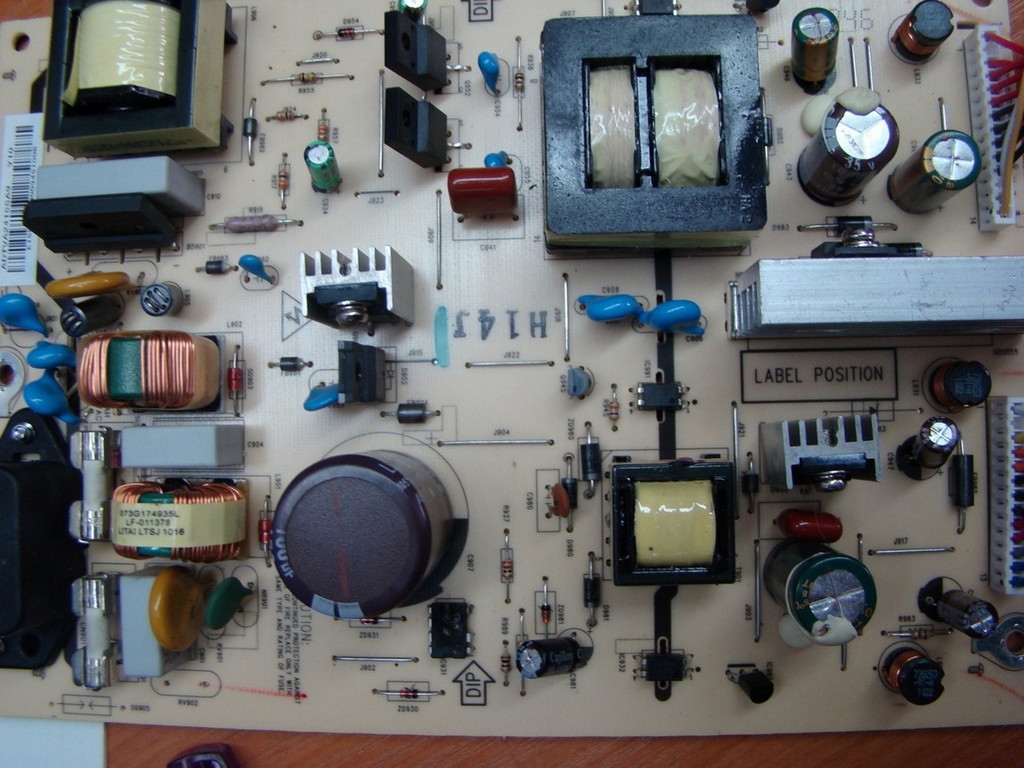

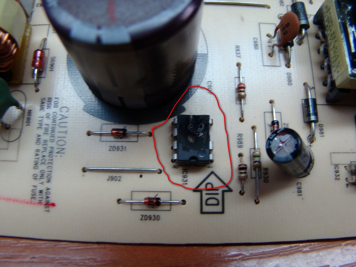

Помогите определить деталь инвертора PSU 715G3467-3
@lex82
Сообщения: 8
Сообщение #1 От 16/05/2012 16:37 цитата
Может схема у кого завалялась?А так не знаю что это было?

@lex82, это ШИМ-контроллер., схему можно срисовать по печатке, посмотреть какие ноги на земле, на какие идет питание и т.д.
@lex82
Сообщения: 8
Сообщение #3 От 16/05/2012 17:59 цитата
да только вот его и хочу заменить,а кто такой не знаю,до него вроде все цело

@lex82, TNY277PM. улыбка Смотри ещё транс Т901,после пробоя ШИМ он часто обрывается. недовольство, огорчение

один раз уже менял,сча хочу востановить попытаться SHARP LC-26S7EBK

мне попались 2 тв с бп715G3467-3, после грозы (тини взорваны) ну и со всеми исходящими... -- почитав вашу тему, посмотрев цены на бп, решил перемотать - получилось,
единственное, там первичка с 2 обмотками , одна снаружи, другая внутри (самая первая) - пришлось повозиться
зы - уже 3часа полет нормальный
--10 часов --- все ок

24 часа -- шим 38градусов, транс 34 по цельсию( со снятым кожухом)
напряжения в норме
буду отдавать клиенту!
спасибо теме и участникам -- если б не оная сушил бы мозги до сих пор
