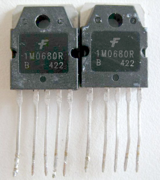

Аппарат пришёл с симптомом "не включается". Заменены IC31(1M0680R),R34(150oM),ZD2(12v),C35(47m50v). Дежурный режим отрабатывает(светодиод красный-зелёный). Остальные выходы - 0в. Проверка обвязки ничего не выявила. Вторичная замена IC31(0680) ничего не дала нового. Где-то прочитал, что возможен брак этого шим. Установка аналога 1M0880R решила проблему, всё стало нормально. Получается, что оба камня 1М0680R были брак.
  ____12_380.jpg  83.62 КБ  Скачано: 5212 раз(а)

Здравствуйте у меня почти аналогичная проблема,только вместо 1М0680R стоит 1M0680B и причина сразу при включении светодиод из красного в зеленый.Поменял на 1М0680R ничего не дало. Поставил 1М0880 без нагрузки блок питания запускается,а с нагрузкой снова светодиод крас/зелен.Может быть надо ставить такую же?.

Ставить нужно нужно такую же и заведомо исправную (что конечно проблематично), но перед этим
тщательно проверить все детали и особенно конденсаторы.
