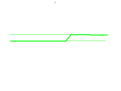

gayrat-79
Сообщения: 20
Сообщение #14 От 19/05/2013 11:23 цитата
лвдс е режимы
pwr 5v
atx0+ 1.1v
atx0- 1.2v
atx1+ 1.2v
atx1- 1.2v
atx2+ 1.3v
atx2- 1.3v
atck3+ 1.2v
atck3- 1.3v
atx3+ 0.3v
atx3- 0.3v
atx0+ и atx0- примерно вот такая осциллограмма остальные не показывает
