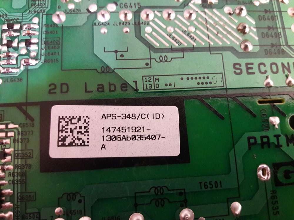

Model: KDL-32R423A
Power : APS-348/C 147451921-1306ab035407a
Вылетел шим IC6501 BD7677FJ-GE2 и транзистор Q6502 QM12N70F Помогите найти замену шим контролеру и транзистору , заранее Всем спасибо .

Сообщение #2 От 19/06/2020 14:05 цитата
https://tel-spb.ru/files/Sony_KDL-32R420A_RB1FK.rar а транзистор ты туда классно влепил !

спасибо , но я не могу просмотреть архив , пишет ошибка файла , а транзистор он просто лежит на фоне микросхемы.

Мастер давно бы уже не напрягаясь засунул туда шестиногую OB2273 или т.п. . Транзистор тоже не проблема.

Сообщение #12 От 20/06/2020 22:09 цитата
manei, выпаиваешь шим IC6501 и транзистор Q6502 , вместо них нужно установить одну сборку
( отличаюся мощностью ) 5 мин работы для меня.
https://www.youtube.com/watch?v=wYdTpAt-eO8

с минимальными переделками подходит GR8876

Извиняюсь за поднятие темы, но может кому пригодиться. Заменил BD7677FJ-GE2 на LD7575PS с доработкой по 1 ноге и по питанию.
