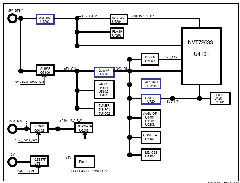

Блок питания 715G3879-P1A-W20-002U
Main 715G3891-M1C-000-004X
Шасси tpn1-1e
Добрый день, телевизор с led подсветкой, на кнопку включения реакции нет.
На выходе БП +5v есть, +24v выдает чуть больше 26 вольт.
Думаю проблема в мейн плате, поэтому начал копать в эту сторону. Опыта по ремонту техники почти нет, поэтому прошу простить за ранее за глупые вопросы.
Сделал некоторые замеры:
напряжения на дросселях
L7202 – 3.3v
L1602 -5v
L6201 -нет
L6202 -нет
L6203 -нет
L6204 -нет

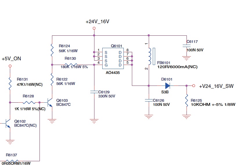

Напряжения на ключах
Q7106 на стоке есть +5v вроде работает
на стоках ключей Q7104 и Q6101 нет напруги, почему-то не открываются (думаю от сюда нада начинать копать)
все три ключа имеют маркировку AO4435.
Замеры на ногах Q6101, с 1,2,3 - 26 вольт, 4 - 25 вольт 5,6,7,8 - нет напруги. Я так понимаю что 4 нога управляющее напряжение 25 вольт по моему многовато.
Замеры на ногах Q7104, с 1,2,3 - 5 вольт, 4 - 5 вольт 5,6,7,8 - нет напруги.
Куда копать дальше не пойму, может стоит заменить Q7104 и Q6101 но не уверен что проблема с ними.
Помогите советом, пожалуйста

Сообщение #4 От 06/11/2015 22:52 цитата
Питание ядра нашел?
elexa
Сообщения: 7
Сообщение #5 От 07/11/2015 06:07 цитата
iv-9 писал:
Питание ядра нашел?
Сделал замеры питания процессора по схемке приведенной выше, u4101 все напряжения в норме. т.е.
VDD1V2_STBY=1.2 В
+1V2_ON=1.28 В
+3V3_ON= 3.3 В
1V8_NT = 1.8 В
Юрий 72
Сообщения: 1397
Сообщение #6 От 07/11/2015 13:19 цитата
То есть он у тебя в рабочем режиме и в дежурку не переводится?
elexa
Сообщения: 7
Сообщение #7 От 07/11/2015 14:32 цитата
Пару дней назад делал замеры, +3V3_ON появлялось только после нажатия power, а теперь есть постоянно походу перестал уходить в дежурку.
Юрий 72
Сообщения: 1397
Сообщение #8 От 07/11/2015 14:36 цитата
Раздели проблему, БП, майн, прошивка.
