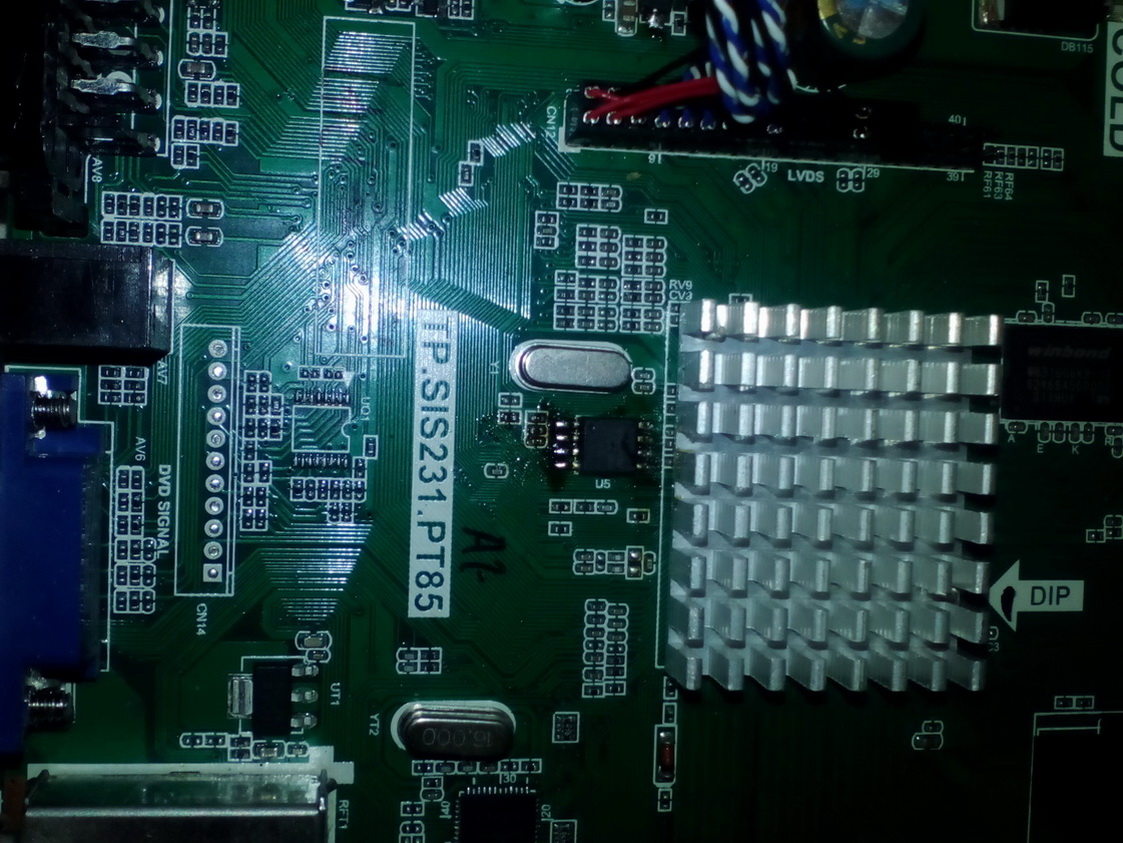

dns m32dm8
TP.SIS231.PT85
25Q64
проц под радиатором
T-com 8t3151a05-1 ver 2.2
Память 25Q64 менял прошивку. При сборке повредил шлейф. После этого панель перешла в тестовый режим (цвет поля чередуются).
Никаких надписей точек автонома типа AGM , NAGMODEN.
С битой прошивкой экран темный и перезагрузка.
Подскажите как отключить автономный режим?

со старой прошивкой экран тёмный и перезагрузка
с этой DNS M32DM8 TP.SIS231.PT85 W25Q64FV цветные поля чередуются

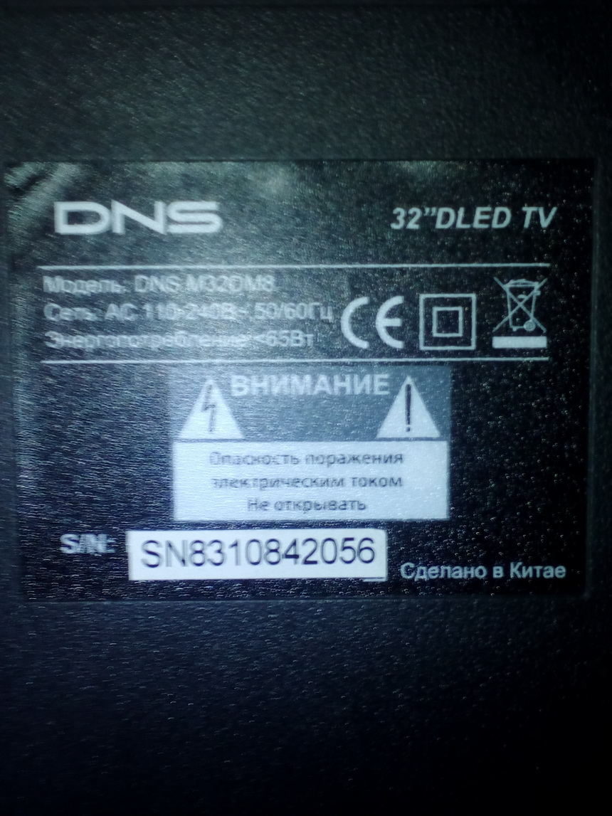

voov35, дай фото бирки модели телевизора и номера майна.

Сообщение #9 От 12/06/2016 13:09 цитата
voov35, исправь заголовок в соответствие твоей модели.

разьём на t-com
RXO0 N- 2,7V импульсы есть
RXO1 N- 2,6V импульсы есть
RXO2 N- 2,6V импульсы есть
RXOC N- 1,4V
RXO3 N- 3,2V
RXE2 N -0V
RXO0 P- 0,27V импульсы есть
RXO1 P -0.1V импульсы есть
RXO2 P -0.3V импульсы есть
RXOC P-3,2V
RXO3 P2,7V
RXE2 P-0V

Что это?
RXOC N- 1,4V
RXO3 N- 3,2V
RXOC P-3,2V
RXO3 P2,7V
ДОБАВЛЕНО 14/06/2016 15:17
По остальным тоже постоянка странная:-)

обозначение по схеме выход на t-com
