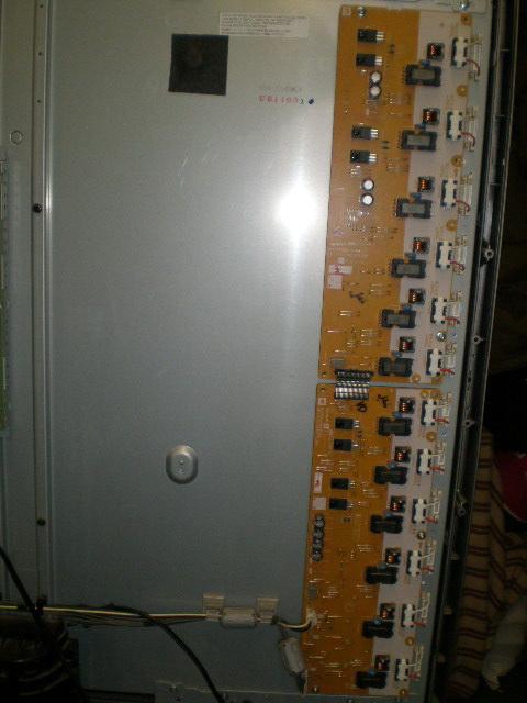

LCD TV SHARP LC-52XD1E шасси не известно.
Состав:
Основная плата: KD915WE01
Видео процессор: IXB755WJ
Блок питания: CA204WJQZ
Тюнер: 89222 441071
Инвертора: RUNTKA 259WJZZ
260WJZZ
261WJZZ
262WJZZ
T-CON: CPWBX3520TPZ
Со слов клиента телек перестал включаться ну и клиент нашёл народного умельца который пытался телек оживить. Умелец сказал что надо менять два правых инвертора (зачем...я так и не понял)...клиент их гдето раздобыл...поменяли...результата естественно никакого.
После этих эксперементов клиент телек вместе с платами инвертьров привёз в мастерскую.Сеёчас телек ведёт себя так: Включаем в сеть..загорается красный светодиод ST/BAY при нажатии на пульте кноки POWER светодиод становится зелёным и щёлкает реле включения в блоке питания...и тутже реле щёлкает ещё раз и светодиод становится опять красным(всё это происходит за доли секунды)...если ещё раз включить телек картина повторяется...и так по кругу.
В левом верхнем инверторе (259WJZZ) нашёл битую пару полевиков(на фото обозначены жёлтым) Q7501A PQJ655 и Q7504A 2SK3706....заменил..результат тот же...телек не включается. Проверил трансформаторы инверторов на сопротивление...у всех одинаково.Напряжения с блока питания +5в..+12в..+15в..+29в...+35в..сответствуют указанным на схеме..пульсаций не заметил. Напряжения питания инверторов +10в и +60в присутствуют. Папряжения на стабелизаторах IC1703-8в.. IC1705-5в..IC1709-5в...IC1712-2.5в...IC1707-3.3в...IC1708-1.8в...IC1706-1.8в...IC1702-3.3в..основной платы соответствуют указанным на схеме. Прошу помощи. Заранее благодарен!

Состав инвертора писать нужно.
.. писал:
Инвертор одной стороны состоит из двух плат: одна плата RUNTKA260WJZZ на которой стоит контроллер BD9886FV (нижняя) и вторая плата RUNTKA259WJZZ на которой только ключи и трансформаторы (верхняя).
Про первом "подходе" к телеку был обнаружен оплавленный трансформатор на верхней плате RUNTKA259WJZZ.
заменил плату RUNTKA259WJZZ целиком.
Сбросил ошибку Lamp Err,
В Гаагу напиши все же иск.Что vebs на путь направил , а вход в сервис не указал умора

vebs, Трудно открыть сервис мануал??? Или нет такого???? Могу выслать!!!
Читай внимательно начало темы...и будет тебе ответ насчёт оплавленных трансфотматоров!!! Вы наверное на моей теме хотите количество своих "ПОЛЕЗНЫХ" (посмотрел на форуме) сообщений до 2000 догнать! умора
