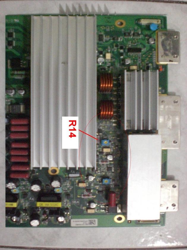

Телевизор ПЛАЗМА PHILIPS 42PF5321/12.Шасси LC4.41E AA.Нет изображения.

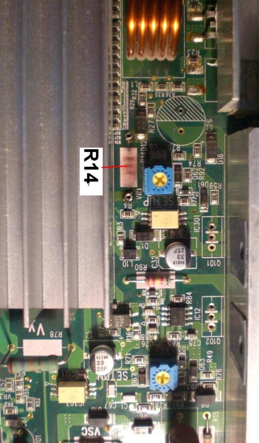

При включении телевизора происходит запуск,индикатор горит зелёным.Изображения нету,звука тоже.На блоке питания присутствуют все напряжения(были заменены некоторые подозрительные электролиты).Гудят инверторы.При их осмотре обнаружены сгоревший MOSFET STP9NK70Z и питающее его сопротивление на Y-MAIN DRIVING BOARD.С транзистором всё понятно а сопротивление выгорело полностью.Номинал определить невозможно.Сопротивление 2 вата,местo на плате R14,питает через диод D12 транзистор Q101.
Эксперементировать с соротивлением не хочется.Если кто знает его сопротивление или имеет возможность посмотреть на такой плате прозьба сообщить.

10 Ом оно, но вряд ли тебе это поможет, если сустейны ты обозвал инверторами.
Панель 42V7 LG, почитай про нее на досуге улыбка

greece писал:
оно может отличаться от типа сустейна. фото шильда добавь.

10ом
