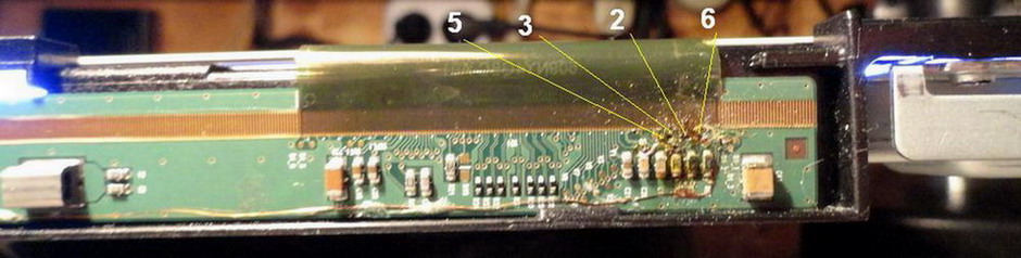

Прошу прощения, если не туда запостил. ТВ: LG 42LX6500, панель: LC420EUS (SC)(A1), T-Con: LA 02M EAX62110703(3). Попала вода на левый нижний уголок матрицы, подгнила и планка и шлейф. Дорожки тянутся в межслойке к шлейфу на T-Con. Есть сомнения, что правильно вызвонил, так как левая половина чуть темнее и послесвечение небольшое. Если есть у кого в разборе, просьба проверить. На фото у шлейфа к T-Con пятачки, а с противоположной стороны на планке в ряд пистончики. Можно и на разбитой панели прозвонить.
ДОБАВЛЕНО 18/02/2014 00:23
Добавлю ещё напряжения в точках. 1 - минус 4,9V; 2 - 0,4V; 3 - 1,9V; 4 - 22V; 5 и 6 - 6V, но не звонятся между собой, 7 - 8V.

B.B., вобщем то сделал этот ТВ. Больше всего сомнения были в точке 6. Сгнил пистончик, первый, справа, который не на корпусе. Затем перебрал ч/з резистор 1 кОм разные варианты. Где-то подсаживает напряжение, кое-где портится картинка.

На планке восстановил сгнившие пистоны и некоторые дорожки у крайнего шлейфа. Кое - где пришлось применять лужёный провод (брал от рамки стрелочного индикатора М-476). Одноимённые точки на обоих фото соединяются между собой.
