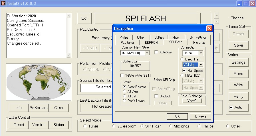

Для разового случая быстрее сдуть память с нижнего рисунка и подпаять восемь проводков для засунуть в обычный программатор.

weo
Сообщения: 104
weo
Сообщение #6 От 07/04/2012 02:42 цитата
вариант, собрать программатор для флэши.
  2012-04-07_093516.jpg  123.7 КБ  Скачано: 1266 раз(а)
