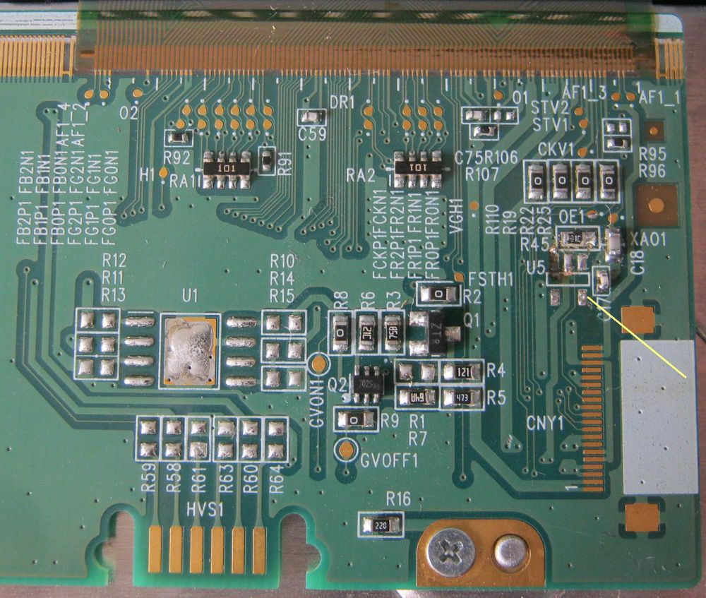

Имеется матрац M216H1-L01
Кто может опознать елемент U5 , сгорел в уголь.
  1000.jpg  180.05 КБ  Скачано: 1637 раз(а)

Сообщение #15 От 10/10/2012 10:24 цитата
На нем написано 697AK
Lensmen
Сообщения: 2745
Lensmen
Сообщение #16 От 10/10/2012 10:53 цитата
И что это за 5 ногая хрень ?
Если есть возможность замерить напряжение на ней, подозрение что это линейный стабилизатор

Сообщение #17 От 13/11/2012 19:59 цитата
Lensmen,
Понимаю,время прошло уже.... Большая просьба - если аппарат ещё есть или есть инфа - плиз,номинал (маркировка) резистора R68 на этой же плате можешь сказать? Уголь..... Результат - белый экран (монитор Самсунг 2243SN).
Спасибо заранее голливудская улыбка

Сообщение #18 От 15/11/2012 18:10 цитата
Если стоит по питанию, то скорее всего нулевой резистор-перемычка или близкий номинал к нулю. Горит обычно, когда в матрице что-то замкнуло (чип-емкость например). Так что ищи сначала коротыш после резистора...

Сообщение #19 От 16/11/2012 22:21 цитата
Belyu, на резисторе R68 написано 300 значит 30 ом

Сообщение #20 От 16/11/2012 23:17 цитата
Lensmen, U5 на моей матрице 697AH
