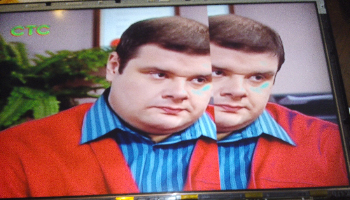

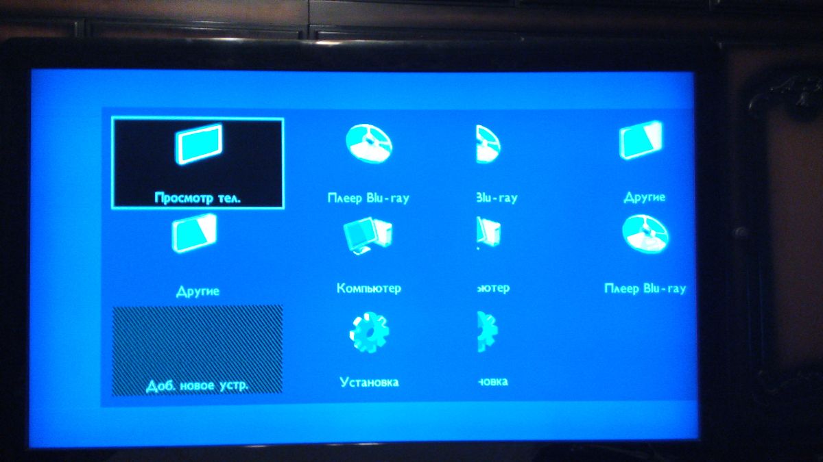

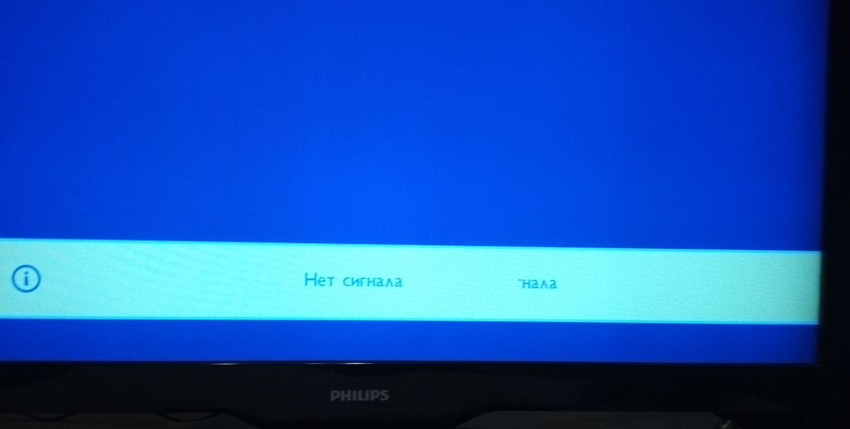

Сообщение #1 От 13/03/2015 11:51 цитата
Philips 42pfl3605/60 TPM 4.1ELA
715G3786-M1A-000-004B Main.
MT8222TMMU
25Q32BVSIG
TL2428MC
TAFT-S712D тюнер
LC420WUY-(SC)(B1) матрица LG
715G3812-P02-H20-003U psu
Повторяет половинку изображения
Подключал с такого же аппарата майн 715G3786-M1A-000-004X шлейфы другие ставил, без изменения планки на матрице 6870S-0931F, 6870S-0932F осмотрел внешне чисто подтёков нет чёрных пистонов тоже.

Режимы на планках матрицы 6870s-0932f :
CLK 1,2,3,4,5,6. 9.2V;
VGI_N 28V;
VGI_P -5.1V;
VGH_EVEN 27,7V;
VGH_ODD 27.7V;
VST -4.9V;
POL_R 1.6V;
SOE_R 0.38V;
H_CONV 0V;
VST_N 0V;
OPT_N 0V;
V16 2.09V;
V18 4.39V;
V14 3.96V;
V15 2.82V;
V10 7.73V;
V12 6.07V;
OUT5_1 7.07V;
OUT5_960 7.11V;
SSPR_2 0V;
OUT6_1 7.09V;
OUT6_960 7.09V;
ZOUT 7.08V;
VSS -5.27V
VCONFB 6.6V;
VCON _R 6.61V;
6870s-0931f:

Все контакты и пистоны на планке неисправной стороны прозвонил между собой всё звонятся.Видимо матрица, тему закрываю.
