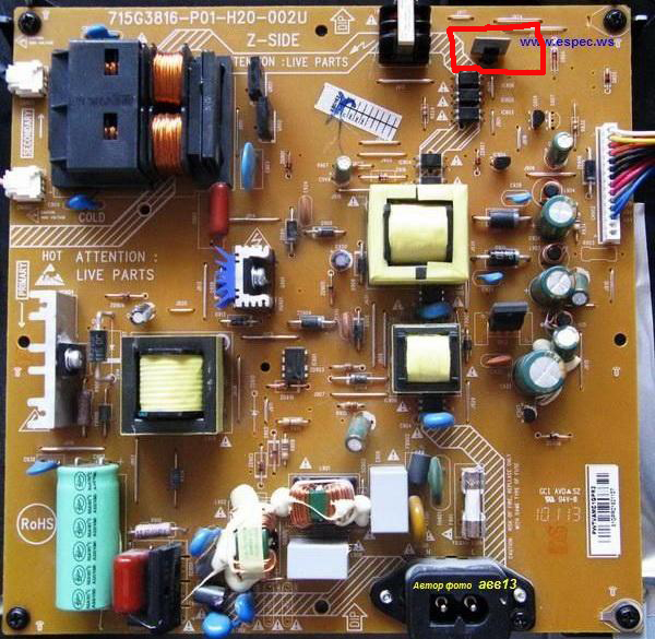

И снова здравствуйте.
С вашей помощью я его уже вылечил после покупки и заводского брака лет 10 назад, доработав схему включения. Область доработки обведена красным и заключалась в добавлении транзистора, конденсатора и резистора. Вы в курсе, это типовая доработка заводского брака.
И вот снова не включается.
Лампочка дежурного режима горит, 5 в есть, после вкл с пульта лампочка гаснет, но БП не запускается, Вместо 12 в - 2.6 в, вместо 24 в - 1.4 в.
Если выключить из сети и вновь включить, при вкл ТВ, коротко загорается внутренний синий светодиод и экран очень слабо коротко засвечивается и гаснет.
Вопрос, подскажите что смотреть, что померить, и в какой часть БП возможная неисправность?

В работоспособности БП точно уверен ? Что с майном

Бп на стол, подключаем фиктивные нагрузки и отделяем котлеты от мух.

Проверить для начала все напряжения вторичных источников питания на майне, на стабах и DC/DC.

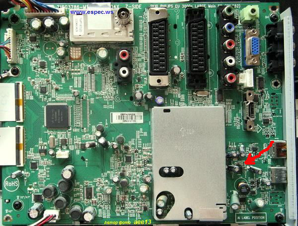

Сообщение #5 От 30/10/2016 11:58 цитата
Трудно искать черную кошку в черной комнате.
По вашему совету стал проверять напряжение вторичных источников на майне,
в частности на микросхеме U7106 маркировка G973-120ADJF11U, вначале на выключенном ТВ,
светодиод горит, входные и выходные напряжения на микросхеме в норме, включил ТВ, светодиод погас,
напряжение на выходе микросхемы увеличилось с нормального 3.3 до 3.6. Пока пробовал
разобраться почему, прозванивая микросхему, ТВ включился и работает штатно, что бы я ни делал.
Так что вопрос решен, буду ждать следующего отказа.
Думаю микросхема (стабилизатор 3.3 в) потихоньку дохнет!
Спасибо за совет, я искал причину в БП.

Или БП или майн

Прямо поверх U7106 ставлю стабилизатор на 3.3 вольта( типа 1117 корпус TO252) и все.

авв13, не ждите отказа, сразу замените на более мощный стаб U7106 3.3в и забудьте о ещё одной типовой неисправности данного шасси на много лет.

Поменял стабилизатор на LM1117T, но недолго музыка играла, опять по нормальному не включается.
После доработки по сервисному регламенту scc_82202 в 2012 году появилось непонятное явление, после выключения ТВ, примерно через 2-3 часа загоралась LED901, периодически мигая с частотой 1-2 герца. могла через час два погаснуть. ТВ при этом исправно включался и работал и на нерешенную проблему махнул рукой. Сейчас этот светодиод после выключения ТВ горит постоянно до очередного включения и при нормальном включении диод на панели гаснет, напряжение включения 2.4 вольта появляется, а блок не стартует. Думаю где то здесь (ненормальное свечение LEL901) отказ и проявляется, так как если выдернуть питание из розетки и через минуту включить, телевизор нормально включается. так могут вести себя электролиты, но тупо все перепаивать не хочется.

Можно закрывать тему.
Она оказалась с ноткой грусти, но не было бы счастья ,,,,,
Форум хорошо, но нужно и самому думать и доводить
свои соображения до практических дел.
Когда я не нашел неисправности ни в БП ни на МАЙНЕ,
то была мысль проверить лампы, но.....
"авв, ИМХО целые твои лампы, скорее трансформатор врёт."
Заказал новый БУшный блок, а пока его ждал, разобранный ТВ стоял рядом с батареей и ее прорвало,
соответственно минут 10 на него лилась горячая вода. Разобрал, платы промыл спиртом.
Блок пришел, собрал ТВ, заодно, конечно же почистил все
лампы, их контакты были черные, включил со своим "неисправным"
блоком и ТВ сразу же заработал, но к сожалению уже с битой
матрицей - полоса, черные точки. Горячий душ не прошел бесследно
Поэтому, кто когда нибудь наткнется на эту тему с подобными
симптомами, обязательно проверьте и почистите контакты EEFC ламп!!!
С окисленными контактами исправные блоки с лампами EEFC не запускаются!!!
Теперь у меня два исправных блока одна исправная материнка и
битая матрица. Буду торговать. :-)
Всем большое спасибо, а лично я присмотрел себе новый бюджетный ТВ,
32" (81 см) LED-телевизор Samsung UE32J5500,
буду на Новый год с обновкой. А так бы и не собрался.
Да про рассеиватели, не так страшен черт, между ними была чистая вода. перемывал три раза,
первый жидкостью для мониторов, результат на 4, там ПАВ и вода.
решил на 5 и перемыл изопропиловым спиртом, результат на 3, остаются белесые разводы.
третий раз жидкостью для мойки стекол, состав изопропиловый спирт, нашатырь, ПАВ, вода, результат на 4+.
