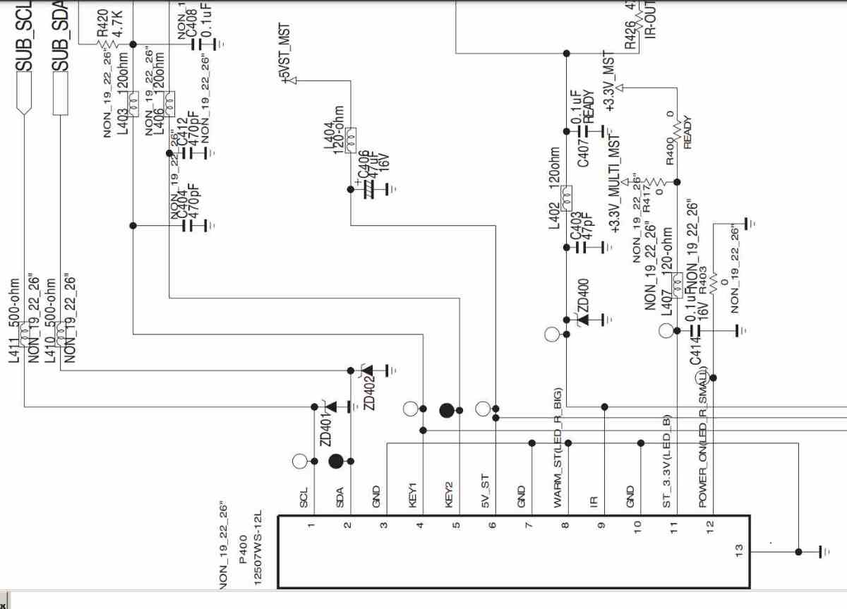

MATRIX: LK315T3LA57
MAIN: EAX56856906(0)
INVERTOR: lc320wxn
PSU: EAX55176301
Remote: AKB69680414
1. Была проблема в бп. т.к. не включался, подкинул такой же (рабочий) с донора, тв нормально заработал напруги все как по схеме.
2. ТВ работает нормально только на пульт не реагирует (кнопки раборают как нужно, 3 разных + родной от лижи пульта пробовал, без толку) напруги на разьеме управления как в схеме, с другой платой ик управления также, кинул на ir пин светодиод (т.к. нечем глянуть импульсы), светодиод моргает при нажитии на кнопки пульта. |

| Евгений373 писал: | | Подкинуть заведомо исправный модуль фотоприëмника, если не поможет, то смотреть майн. |
В посте написано - С другой платой управления также.
На майне ик к протцу прямо идет без обвязок. Хз. что еще смотреть. |

Brenden
| n max писал: | Ну для этого и тестера хватит прозвонить от сенсора до проца,проц можно и снять и до пятака вызвонить не стоит оно того |
Как бы в теме написано какие манипуляции проводились и без толку.
А с прозвонкой, это как бы элеменрарные действия.
Все звонится 👍, протц. ножковый 🍗, не бга.
Также были проверены ик модули которые 100% рабочие.
ДОБАВЛЕНО 03/11/2024 18:28
| Евгений373 писал: | | n max, если ir не доходит да проца, то никакой разработчик с этим не поможет. ТС клиент или барыга, знаний ноль. |
Все доходит по протца, только протц не реагирует. Или как-то не правильно доходит.
Ик линия от разьема идет через дросель на ногу протца. Обрыва от ик приемника до ножки протца нет. Напряжение меняется при нажатии на пульт. |
