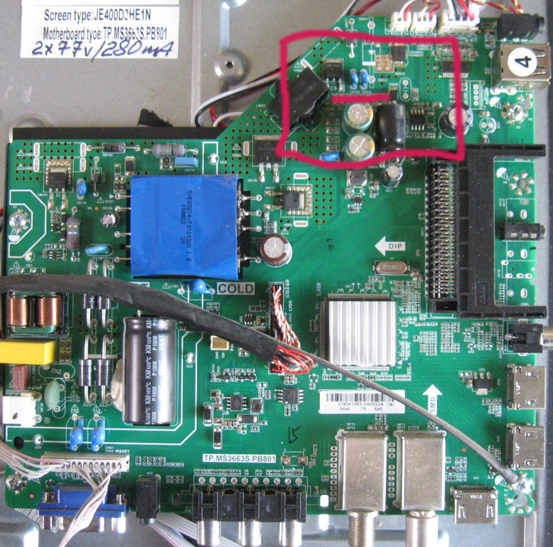

Led TV Polarline 43pl51tc замена подсветки на 3 вольтовую
tihon
Сообщения: 117
Сообщение #1 От 31/08/2025 11:28 цитата
Main TP.MS3663S.PB801
Драйвер LED OB3353
Планки стоят NPB12D770103BL041 004H 6 вольтовые диоды,в продаже только NPB12D770103BL041 001H -3х вольтовые
Расчет тока
Iled=400*DUTYpwm/Rfb
Непонятное значение DUTY,достаточно ли просто повысить сопртивление на ноге FB в 2 раза

Планки родные как подключены?
Две группы по две линейки - параллельно?
tihon
Сообщения: 117
Сообщение #3 От 31/08/2025 11:49 цитата
Параллельно по 2
ДОБАВЛЕНО 31/08/2025 12:53
Переделка на 4 последовательно 3х вольтовых - правильно?
Boris Gorbunkov
Семён Семёныч
Сообщения: 7566
Boris Gorbunkov
Сообщение #4 От 31/08/2025 12:02 цитата
tihon писал:
Да.
Только ток надо будет уменьшить в 2 раза. Иначе погорят трёхвольтовые.
tihon
Сообщения: 117
Сообщение #5 От 31/08/2025 12:11 цитата
Т.е еще увеличить сопротивление на ноге FB в 2 раза от изначальных?
Boris Gorbunkov
Семён Семёныч
Сообщения: 7566
Boris Gorbunkov
Сообщение #6 От 31/08/2025 12:39 цитата
Выложи фото участка своего майна в хорошем качестве.
ДОБАВЛЕНО 31/08/2025 13:40
Что бы были видны номиналы резисторов.
На моём фото - красная полоса.
 Размер файла:  399.67 КБ
 Просмотрено:  125 раз(а)
tihon
Сообщения: 117
Сообщение #7 От 31/08/2025 13:01 цитата
Сопротивления два по полтора и один 2,2Ом.Один 1,5 я поднял
Boris Gorbunkov
Семён Семёныч
Сообщения: 7566
Boris Gorbunkov
Сообщение #8 От 31/08/2025 14:23 цитата
2,2 / 1,5 / 1,5 / 10 = 0,53 Om
Что-бы ток уменьшить в 2 раза надо сделать - 1,06 Om.
Убери 1,5 / 1,5 / 10 и поставь вместо них один 2,2
Получится 1,1 Om.
У тебя изначально было скорее всего 600 mA.
Будет в районе 290 mA.
tihon
Сообщения: 117
Сообщение #9 От 31/08/2025 17:00 цитата
10- Ом это уже не с ними.Убрать еще один 1,5 оставить 2,2.
