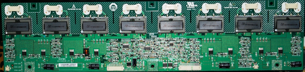

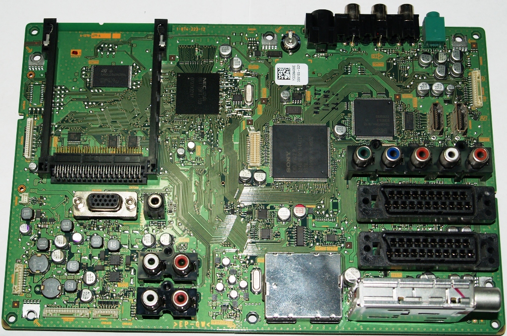

Состав:
CXD9922R
24C32WL
TDA9973AHL/8/12
T_CON T370XW02V5CB 06A69_1A
блок питания совмещен с унч, 1 874 219 14
INVERTOR – OZ964SN, DARFON 4H V1448.481/C1
при включении запускается на пару секунд, подсветка включается, и тухнет, изображения нет,дальше 4 мырга, , шасси не указано, похоже и на SE 2 , И НА WAX, но есть несовпадения! выходы с блока питания все в норме, на инвертор 24в в норме,на мать и т_ кон в момент запуска все есть, и не просаживается!! лампы зажигаются,после с материнской нет +3 в на запуск инвертора,и +12 на т_кон,4 ошибка по мануалу ошибка инвертора, но принудительно он запускается,при условии ,что откидываю обратную связь инвертора с материнкой,в момент запуска на этой шине, присутствует +1.1в, материнку подкидывыл с донора, эффект тот же, куда рыть, подскажите плиз, мозги кипят,, , прошу прощения если снова что не так, пишу здесь впервые,,, буду благодарен за любую подсказку!!!!!!!!

спасибо за ответ!! :appl : менять все по очереди,проще всего, нет в наличии инвертора, смущает то, что он работает!!!!!!! и лампы все светятся, подсветка равномерная, но принудительно!!!! сомнения вызывает провод с инвертора на материнку, обозначен как dim, подскажите, это всеже регулировка яркости, что логично, или выход сигнала ошибки с инвертора, на нем, в момент запуска, при собранной схеме 1,1в, а при откинутом __ около 5в!! может у кого есть схемка этого инвертора, очень хочется докапаться до истины!!!!!!!! . INVERTOR – OZ964SN, DARFON 4H V1448.481/C1

Err , выхода сигнала ошибки на инверторе просто нет!!!! вопрос, откуда он снимается??????????? спасибо за помощь!!!!!!!

Красивые фото! классно! Схему инвертора искать нужно не по маркировке.А по микре.Что там у тебя принудительно работает? Подсветка?
алексей z
Сообщения: 10
Сообщение #7 От 27/02/2012 20:38 цитата
INVERTOR – OZ964SN, уже писал,принудительно подсветка работает ровно столько, сколько присутствует +3в на запуск,работает чисто и без перегревов!проблема в том, что майн отрубает напруги на т_сон, инвертор,унч, и сам в АВАРИИ,4 МЫРГА!!, изображение не появляется! при чем здесь Так и вмантюрь туда через ключ ??????????????????????????????????????????????????????????? как сигнал ошибки инвертора , И ГЛАВНОЕ ОТКУДА,поступает на маин, при условии ,что на инверторе только напряжения питания ( на колодках) 24в, запуск +3в, и сигнал регулировки яркости dim!!!!!

алексей z, так может инвертор не при чём?Может майн на сигнал AC/DET реагирует.На сетевой банке сколько.

на обратной стороне инвертора могут быть подписаны пины разъема. К примеру у меня DET - детектор аварии, BLON - включение инвертора, E-PWM - регулировка яркости. Что у тебя.... хбз.

на инверторе 2 разъема, прошу прощения, сейчас нет возможности нормальную фотку сделать, , НА СН1( 1_5 ПИН+24, 6_19 ЗЕМЛЯ) СН2: 1_5 ПИН +24В, 6_10 _ЗЕМЛЯ, 11_ VDIM _НЕ ИСПОЛЬЗУЕТСЯ, 12_BLON_ +3В ЗАПУСК, 13_PDIM ИДЕТ НА МАТЬ, 14_ PDIM_SEL НЕ ИСПОЛЬЗУЕТСЯ, И ХОЧУ ДОБАВИТЬ ФОТО БЛОКА ПИТАНИЯ,,, народ, НЕ БРОСАЙТЕ ПЛИЗЗ рёв в три ручья

Сообщение #16 От 05/03/2012 05:08 цитата
вопрос был решен, путем замыкания на корпус ,2пин , сн 6403, inv_err материнской платы, в жгуте отсутствовал этот провод вообще, видимо понадобился преведущему мастеру!!!!! на массу видимо куда то и цеплялся, так как выхода inv_err , на инверторе просто нет!!!! Всем спасибо за помошь!!!!!!!!!!!!!!!!!! Пьем пиво подмигивание ЖЕЛАЮ РЕМОНТОВ БЕЗ ТАКИХ ЗАМОРОЧЕК!!!!!!!! УДАЧИ!!!!!!!
