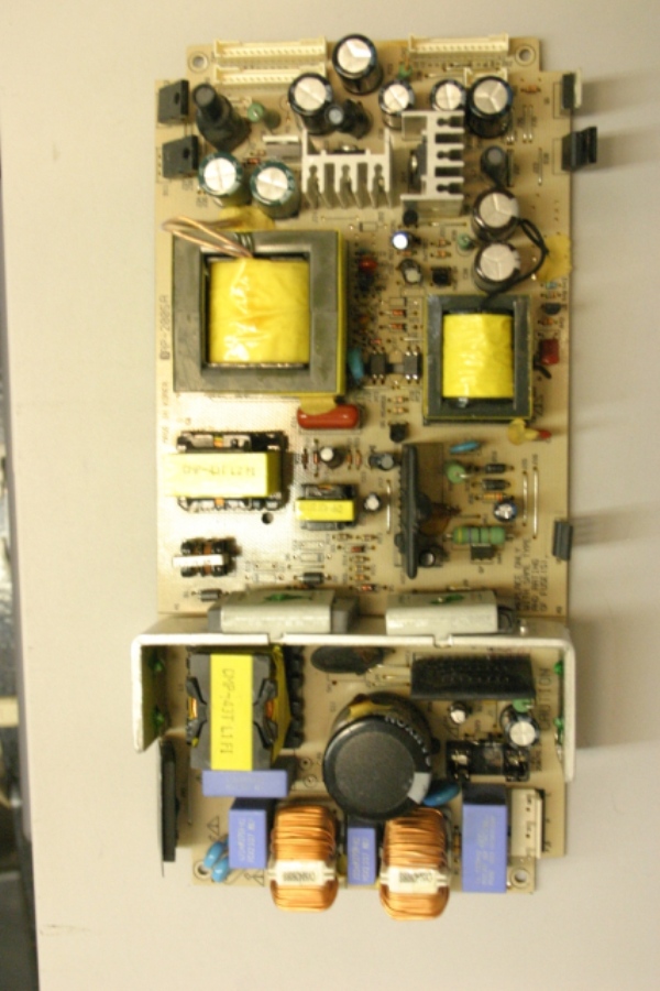

Не работает БП. Дежурные 5 В присутствуют.
При включении загорается синий светодиод и периодически вспыхивает. Все остальные напряжения не появляются а весь блок питания пытается запуститься и не может. дежурные 5 В синхронно со светодиодом вспыхивают.
Тоже самое даже с отключенным шлейфом инвертера. вообщем нагрузка и ее отсутвие никак не вдияют на картину.
Всю обвязку проверил, все в норме, делать было нечего поменял практически все: транзисторы, диоды, оптопары, конденсаторы, все кроме трансформатора и микросхемы генератора. В этой микросхеме и вся загвоздка - она залита каким то компаундом, невозможно определить ни ее название ни заменить на что-то, следовательно и ремонт практически невозможен.
Может у кого есть в продаже целый БП от этого телевизора?

helgboy, На микре ШИМа что нибудь написано ? И которая она на фото ? Их там две.
helgboy
Сообщения: 177
helgboy
Сообщение #4 От 02/11/2010 10:52 цитата
Их там 2. На обоих ничего не написано.

helgboy, Придётся компаунд снимать ...

может опишеш подробно почему не стартует, по осцилограммам (затворы силовых). Ничего пока не менял из деталей на этом БП?
Посмотри выпрямительные диоды которые питают сами микросборки. Китайским тестером звонить бесполезно, попробуй заменить. И пока непонятно - у тебя прекондей стартует (400в на входной банке есть?)?

Да на банке свои 315 вольт есть, при включении в сеть включается нормальный дежурный режим. 5 Вольт - стабильно.
Как снять компаунд?
На счет деталей я же писал что поменял практически все, кроме двух выпрямительных диодов которыми образуются 24 В для питания инвертеров, но шлейф от инвертера я все равно отключал.
Не менял только трансформаторы и естественно микросхемы ШИМ резисторы и 3 диода.
При попытки включения силовой транзистор открывается и мгновенно закрывается где то на секунду потом опять резкий всплеск и закрыт. При чем это тот силовой транзистор который питает дежурный трансформатор. Оставил его сегодня в таком пульсирующем состоянии минут на 10 ... меня отвлекли. Потом взрыв пол платы черная.... сгорел транзистор(w26nm60 - дорогой зараза....) который питает силовой трансформатор.

это только в дежурном режиме. В работе порядка 380-400В - так работает PFC (он же - прекондей, он же - корректор мощности, он же - "не лезь ко мне жисть хочу"), а вооще почитай что такое прекондей, инфы навалом. Удачи...

применяя знания и логическое мышление - разворачиваю схему. Изучаю принцип заложенный в данную схему (которая на столе в виде готового изделия без документации). Если нахожу неверно работающий узел - пытаюсь понять причину и начинаю с даташитов на элементы. Если нашол причину, а комплектухи нет - беру что есть под рукой в левую - паяльник в правую и вперед. На твоем месте я бы давно симытировал эти гибриды (такое было не раз).

Да в том то и дело что не могу найти причину точно. Если б хоть на секунду включилось бы питание, чтоб посмотреть осцилом в разных точках платы, а так только закидывание напряжений и все...
Про корректор мощности:
еще раз повторяю в дежурке все работает при включении и отсоединенных 24 В от ламп подсветки которые составляют львиную долю в потреблении мощности уже происходит сбой в работе, так что думаю корректор здесь ни при чем.

Для начала разобрался бы с самим БП, имеется ввиду что относится к дежурному режиму, а что к рабочему. Далее с какого напряжения снимается информация для контроля выходных напряжений.
Следующй шаг нахождение цепей для ручного управления цепей рабочего режима. Отключение БП от нагрузок, проверка всех кондеров на ESR и целостность деталей способствующих управлением ШИМ.
Нагрузил бы внешней нагрузкой одно из выходных напряжений и вооружившись осцилом попытался бы запускать БП.
Только таким образом можно выйти на неисправность. Схем БП практически нет и Мастер руководствуется при поиске неисправности четким представлением принципов работы импульсных БП.
