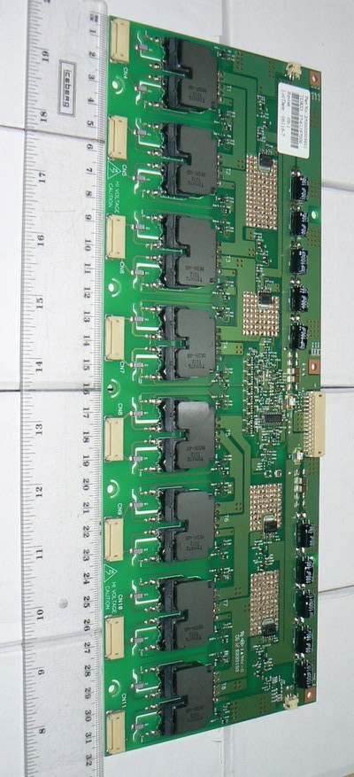

LCD китайский сборка без модель. На плате инвертора модель HPC-1518 был обнаружен трансформатор короткий были замкнуты первичные обмотки, транзистор C5707 пробиты, Название трансформатора HIT 282 0520J. Найти его не удалось. на этом блоке не смог отключит защиту , прошу помощи снять Защиту?

Выкинь наф..... транс, транзюки, и попробуй включить. Свалится в защиту?

сняль светится и срабатывает зашита

Как определил, что они замкнуты? Инвертор на чем собран?

BA10339 BA10393 генератор на транзисторах C5707. обмотка на корпус к-з даже на глаз видно обмотки поджарен

HPC-1518 хотя бы схему

Можно заменить на этот, продажа на ‘’ monitore’’
  INVERTOR.jpg  129.32 КБ  Скачано: 2287 раз(а)
