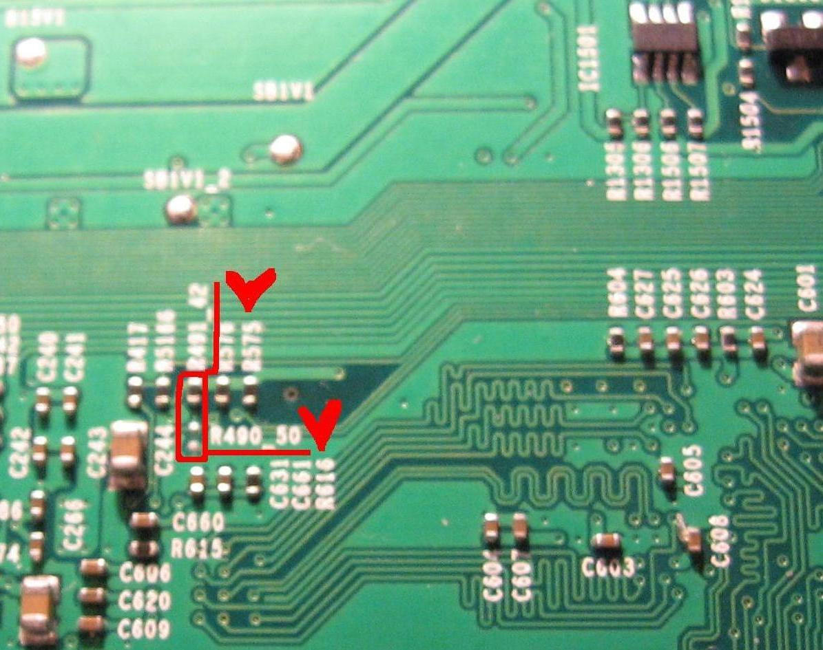

PDP Samsung PS42C430A1W попал под замену материнки:
BN41-01360B заменил на аналогичную BN41-01360B
Но эта материнка использовалась в аналогичном ТВ диагональю 50 дюймов (PS50C431A2W).
В итоге имеем растянутое изображение, вернее оно раздвинуто вправо.
Прогулялся по service mode: info-menu-mute-power
изменил TYPE 42HHcD3
изменил model PC430
но формат изображения остался без изменения.
пытался ворваться в Advanced Menu набирал 0000
но дополнительного меню не открыл
Может, кто сталкивался с проблемой адаптации MAIN
возможно, что там в сервисном меню надо поменять опции
но как, вот чём вопрос подмигивание .

iv-9
Сообщения: 6387
iv-9
Сообщение #12 От 04/03/2014 23:28 цитата
Лев, аналогично наступал на такие грабли в этом шасси, только на 50`` панель ставил майн с 42`` - изо было уменьшенное.
Короче, берешь старый и новый майны, переворачиваешь, смотришь в районе проца - на новом удаляешь один резистор с одной позиции и перекидываешь со старого другой на другую позицию:
Для 50" : R490_50 - 2k2, R491_42 - нет
Для 42" : R491_42 - 4k7, R490_50 - нет
Учти, что номиналы разные.
Больше никаких телодвижений - типа установок в сервисе, перекидывания EEPROM и т.п. не требуется. улыбка
Для наглядности :
  BN41-01360B 42`- 50`.jpg  149.31 КБ  Скачано: 1273 раз(а)

Сообщение #13 От 05/03/2014 19:19 цитата
B.B.: EEPROM: 2EB это 24с256
Otto1: не могу фото показать, дефект пропал улыбка
iv-9, Спасибо! классно! Respect Брянск браво!
