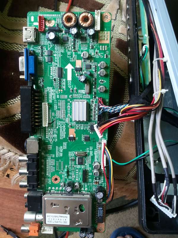

здраствуйте дали этот телек.
матрица cmo m156b1-l01
В нём есть двд с щелевой загрузкой. Проблемма в том что включаешь его в сеть-загорается лампочка дежурки красного цвета. При нажатии кнопки включения диод заагорается синим и всё.
С блока питания только 12 вольт идёт. На плате формируются 5 вольт и всё остальное . 1.8,3.3,5 вольт есть. Генерация на кварце тоже. Пробовал прошивку лить отсюда взятую.
модель ShinGe model: SG22LT-1--так как платы визуально 1в1.
Единственное ,что смутило отсутствие диода в формирователе напряжения 5в на dvd / Но его там и не было!!!. Пробовал подпаивать другой-5 вольт не появляется. Подавал их отдельно двд стартует. Тоесть как-то странно сделано-может там другие 5 вольт подключаются на двд через ключ?
Но зачем тогда было собирать преобразователь и не впаивать в него диод?

arturSS писал:
Там должен быть диод. Какая мс стоит? Добавь в тему матрицу, инвертор и его состав.
P.S. Какие напряжения на 2й и 3й ноге той мс.?

инвертор собран на блоке питания.
микросхема mp1482dn на 3 ноге 0.9 вольт. как и на входе двд по 5 вольтам. Но там диода не было точно-я сам в шоке-в телек никто не лазил.
Рядом стоит mp1423dn-она формирует 5 вольт
Пробовал подпаивать 1n5822-ничего не появилось

arturSS, повторяю вопросы - какие напряжения на 2й и 3й ноге MP1482, а лучше на всех ее ногах ?
- на чем собран инвертор?
arturSS писал:
Это - абракадабра.

1--0вольт
2-12в
3-0.26в
4-0в
5-0.04в
6-0в
7-0.04
8-0в
ДОБАВЛЕНО 23/07/2011 17:42
мне просто кажется-что там всё в порядке-просто он включается извне. Я ведь подавал 5 вольт с наружи-двд начинал работать-а телек всё равно не включается

arturSS писал:
Смотри даташит. 7я нога управление. У тебя мс закрыта.
Это напряжение появляется очевидно при включении DVD. Искать проблему нужно в другом месте. подмигивание

Через ключ DVD включается. На материнской плате смотри. Просто уже не помню какой.
ДОБАВЛЕНО 24/07/2011 01:08
Кстати, так же через ключ и на радиоканал питание включается.

не могу всё-таки разобраться. Все напряжения есть. На кварце 27 мгц есть. Похоже на прошивку-но перешивка не помогла. А что там за процессор?
ДОБАВЛЕНО 25/07/2011 00:44
блин от без исходности-в дежурке нагрел чип феном-до 150-200 градусов-он сгоряча раз с горяча давал кз и уходил в защиту. Теперь после остывания-теле полностью включается и работает!!!!
То ли не пропай, либо что-то всётаки с процем. Попробую пропаять. Хотя пинцетом выводы гнул-всё держиться хорошо улыбка

пропаял проц,заменил кварц. Охладил плату под кондеем(исключить оборванные пистоны)-всё ок. Собрал-гоняю.
