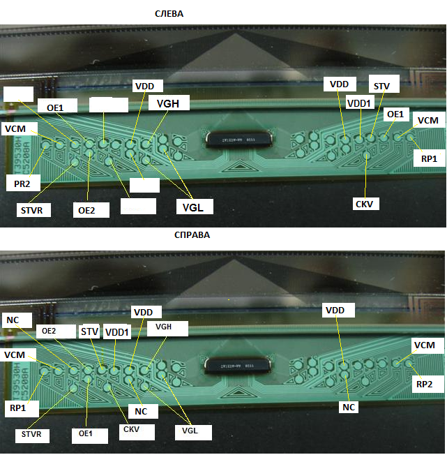

Состав:
панель FDMY460LT01
T-con V460H1-CPE5
планки V460H1-XLPE5 и V460H1-XRPE5
уши NT39530H-C5208A
шлейфы NT39935H-C5226A
Левая половина изображения разделена горизонтальными полосами примерно сантиметр шириной. Уши на матрице с двух сторон, по 4 шт с каждой. Полосы получаются на границе разделения строчных драйверов и по краям изображения снижу и сверху. Середина изображения затемнена из-за несовпадения сигналов левого и правого драйверов (подсветка при этом равномерно светится). От тестера матриц изображение с такими же полосами. При изгибании панели "винтом", в разумных пределах конечно, иногда изображение нормализуется и показывает отлично. Шлейфы к планкам пробовал поджимать, эффекта нет. Уши и шлейфы к стеклу не поджать, конструкция с дополнительным передним стеклом и с передней стороны не подобраться.
Не пойму что приводит к такому эффекту.

Эту тему уже прочитал целиком. Прочитаю еще раз, может что то упустил. Что это обрыв в стекле или в соединении стекла со шлейфами понятно. Мне не понятно потеря какого сигнала приводит к такому эффекту. Я прозвонил сигналы с планки на нижнее ухо - PR1 42 Ом, PR2 44 Ом, VCM 14 Ом, STVR 250 Ом, OE1 126 Ом, OE2 126 Ом, CKV 252 Ом, STV 251 Ом, VDD 12 Ом, VGL 5 Ом, VGH 10 Ом. Изо с каждого драйвера то ли сжато то ли отсутствует несколько строк. Управляющие сигналы на строчные драйвера видимо поступают, подозреваю что пару дорожек с данными в обрыве, а так как это распространяется на все четыре драйвера одновременно, то обрыв либо в стекле внизу в районе подключения крайнего шлейфа либо в самом месте подключения этого шлейфа к стеклу.

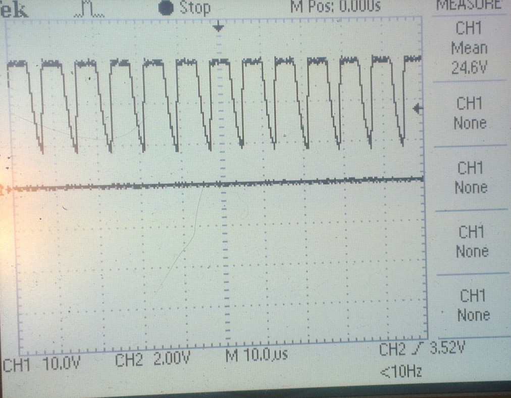

Снова дошли руки до этого аппарата. Есть серьезные сомнения по поводу обрыва в стекле и вот почему - сравнив сопротивления до пятаков на ушах левой и правой стороны решил прокинуть перемычки STV и CKV на нижнее ухо больной стороны т.к. 250 Ом на больной стороне мне показалось слишком много по сравнению со 120 Ом на рабочей стороне и менее 50 Ом по другим цепям. В результате внешне изо осталось таким же, но примерно через 5 сек после включения оно пропадает. Полазив с осциллографом по пятакам на ушах, обнаружил полное пропадание VGH и существенное изменение VGL при пропадании изображения. Измерил осцилом VGH до пропадания, оно с существенными провалами. При этом VGL с частотой примерно 1 Гц как бы уменьшается и потом восстанавливается, но не полностью, а за эти 5 сек такими импульсами уменьшается до -3В. Отключение больной половины никак не повлияло на VGH, но VGL стало стабильным. Я предположил что стекло или драйвер коротит VGL и, возможно, VGH. Снова снял перемычки STV и CKV, после чего VGH пропадать перестало. Измерил VGH на отключеном тиконе, осциллограмма странная, оно должно быть постоянным, а там какие то импульсы пачками. Тикон многослойный, схемы нет и отследить откуда идет VGH не удалось. При этом на контрольной точке VGHP_1 стабильно 31В без всяких импульсов. Собственно у меня пока два вопроса: должно ли быть VGH в этом тиконе такими импульсами (возможно это какая то реакция на обнаруживаемое в стекле КЗ) и как локализовать КЗ - в стекле или в драйвере и если в драйвере, то в каком из четырех?[/code]

Остается вопрос со странными импульсами на VGH при отключенной панели. На подключенной они интегрируются конденсаторами на планках, отсюда и соответствующая форма VGH на ушах. Но VGH же должно быть постоянным. Может есть у кого хотя бы кусок схемы этого тикона, как там выход VGH на планки формируется.

Спасибо за ссылку, прочитал. Про смену полярности приложенного к кристаллам напряжения я знаю, но это напряжения на выходе драйверов. У меня же через 5 сек VGH пропадало совсем т.е. до выключения питания и повторного включения оно больше не появлялось, видимо защита срабатывала в формирователе этого напряжения. С VGL то же самое, только оно не полностью пропадало, а становилось -3В. Когда отключил установленные перемычки, пропадать перестало, видимо имеющееся в стекле сопротивление порядка 250 Ом в этих цепях ограничивает ток КЗ и без перемычек защита в тиконе не срабатывает.
Сейчас пытаюсь понять как вычислить что и где коротит. Думаю может на тактовые входы драйверов подать тактовые сигналы не с тикона, а с внешнего микроконтроллера и последовательно перебирать строки, замеряя токи и смотря на экран. Это пока первое что в голову приходит. Но не уверен что стоит настолько заморачиваться с этой панелью. Ну а прожжется или нет только попробовав можно узнать.

Починил. Проблема действительно оказалась в обрыве в стекле, но обрыв этого сигнала вызывал несогласованную работу левых и правых строчных драйверов и поэтому в середине экрана было затемнение. На верную мысль натолкнула вот эта статья http://www.mirpu.ru/lcd/36-lcdmatrix/176-drivers6c0657.html. На фото ушей обозначил проблемный сигнал как VDD1. Отсутствие высокого уровня на этом входе переводит строчные драйвера из режима работы на 270 строк в режим работы на 256 строк (256*3=768, видимо в HD панелях используется три таких драйвера в этом режиме). У меня получалось по 7 не активных строк на каждой стороне каждого драйвера. В целом изображение было не полным (на первом фото в первом посте видно, что часть изображения как бы не поместилась на экране). Сначала восстановил обрыв просто замкнув VDD и VDD1 на ухе (проследил по стеклу, они оба идут на VDD на планке). Нормальное изображение восстановилось, но через несколько минут изображение полностью пропало. Выключение/включение не помогло. Немного остудил (на ощупь на тиконе только нагрев был, драйвера не грелись) и включил снова, изображение опять было нормальным. Измерил сопротивление этой проблемной линии на здоровой стороне, там было 114 Ом, видимо дорога в стекле имеет распределенное сопротивление. Соединил VDD и VDD1 на ухе на проблемной стороне через SMD резистор 100 Ом и всё отлично. Сейчас стоит на прогоне, изображение в норме, не пропадает. Всем спасибо за помощь.
