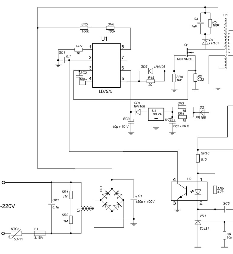

Помогите опознать детали в БП. TV Supra.Может у кого нито естььтакой Блок питания весь инет обшарил нету такого блока нигде((.
Последняя надежда на Вас Гуру ремонтов!!
На прикреплённых фотках детали которые нужно опознать обведены.Да забыл сказать что выпаял оттуда полевик т.к. он совсем в коротыше и проволочный резистор, на фотках видно где стоял резюк и как его бабахнуло. Мнебы узнать какой стоял диод D1 и резистор R5

Мог-бы для инфы указать модель аппарата и его версию...IC2 на твоем фото скорее всего убита.Её вряд ли найдешь(только с разбора).И то маловероятно...По виду БП думаю что он выдает +12В при токе от 3А...Можешь подставить большое количество вариантов.

Serya25, Изучай, и сам разберёшся! подмигиваниеhttp://www.leadtrend.com.tw/pdf/LD7575-DS-04b.pdf
semvictor писал:
Не так то всё сложно подмигивание На эбае, как грязи за 1.5 -2 доллара с безплатной доставкой. голливудская улыбка

semvictor , не будь так категоричен LD7575 мнОго http://www.efind.ru/icsearch/?search=ld7575
ДОБАВЛЕНО Июнь 28 2012
Serya25
, прислушайся
snoopy писал:
  LD7575 схема , первичка .jpg  72.35 КБ  Скачано: 1420 раз(а)

Правила точно НИКТО не отменял, но к сожалению привезли только БП без тв и название умудрились переписать и больше ничего, если сегодня дозвонюсь до хозяина то всё оформлю по правилам. (сильно уж не ругайте плизз). А насчёт того что бп 12 вольт точно подметили, он выдаёт только 12 вольт и ничего более. Спасибо за советы буду искать у нас микруху, я тоже так думаю что после грозы она не выжила.

На R5 написано 6800,на Д1-w1...Фото сделать пока нечем.

Инфа то помогла, да вот только микросхема была всего одна продали))Жду теперь когда привезут .Спасибо за помощь. Тему закрою.
