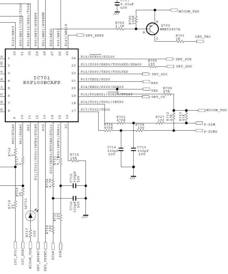

svdok
Сообщения: 179
Сообщение #19 От 05/02/2017 20:14 цитата
Погружайся с головой в схему LED driver + MICOM - замеряй все питания приходящие на AAT2430 & R5F100. Какое напряжение MICOM-VDD ? Управление шестью цепочками светодиодной подсветки - динамическое. Ты всё таки посмотри повнимательнее - второй шлейф на черный разъём идёт из T-CONa?
А по поводу управления UC3843, так ей не дает включится низкое напряжение на 2 ноге, всё из-за сигнала LED_FB1 - он формируется в MICOMe через Q702 и драйвером по 64 выв. AAT2430. А с низу на схеме MICOMa - сигналы по шлейфу из T-CONa, вот как-то так.
  Micom1.jpg  95.59 КБ  Скачано: 538 раз(а)
klientik
Сообщения: 25
Сообщение #20 От 06/02/2017 01:18 цитата
напряжения питания aat2430 и r5f100 проверял, micom-vdd 3.5v, 6 цепочками управляет 2430 через полевики все рабочие, на чёрный разьём с ткона ничего не идет только с майна. а мне кажется запуск 3843 должен быть именно при низком уровне на 2 ноге судя по примерам схем включения этой микрухи.
