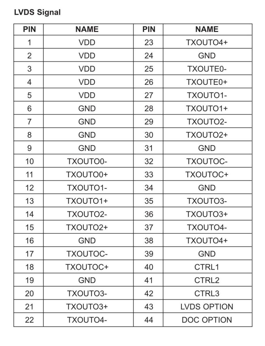

А никто не подскажет вход в автономный режим для этой панели?
Иван Зенин
Сообщения: 6784
Иван Зенин
Сообщение #6 От 15/07/2012 23:25 цитата
kio1, попробуй, отсоединив кабель LVDS, подать питание,а пары LVDS посадить на землю.
kio1
Сообщения: 1562
kio1
Сообщение #7 От 16/07/2012 02:04 цитата
Иван Зенин, А поподробней можно?
ДОБАВЛЕНО 16/07/2012 03:07
cхема http://archive.espec.ws/section328/file23050.html
 Размер файла:  224.75 КБ
 Просмотрено:  443 раз(а)
Иван Зенин
Сообщения: 6784
Иван Зенин
Сообщение #8 От 16/07/2012 07:02 цитата
Если доходчивей,оставляешь питание (1-5 нога),остальные ноги замыкаешь на массу.Кабель от майна при этом должен быть отсоединён.
