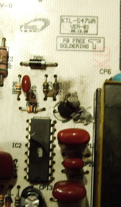

LCD Blauren comfort 46. Если верить интернету то его аналог KTV LTF46EH3.Сгорел инвертор питания по +24вольтам, подскажите номиналы резисторов RP31,RP32,CP23.Если есть схема поделитесь пожалуйста.
блок питания состоит из коректора мощности на L6562 и драйвера выходных транзисторов на L6998.В даташите обвязки микросхемы нет. Остальная инфо на фотке.

B.B. Плату блока питания принесли отдельно, по сему состав телика мне не известен.
Корректор мощности работает на СР9 есть 400 вольт. Драйвер выходных транзисторов разлетелся в хлам. Вышеуказанные резисторы стоят в обратной связи по токовой защите снимаемой с резистора RP33 номиналом 0,61 Ом.Который также сгорел в комплекте с выходными полевиками. В даташите только формулы расчета, подскажите на какой ток защиты считать.
Как запасной вариант буду считать, если ни кто не поможет готовым решением.

Анатолий66 писал:
токовую защиту считать нет необходимости. Уровень уже определен по сопротивлению RP33. Вполне возможно прийдется обвязку самому подобрать. Бери внешний БП подключай по нагруке определиш ток потребления. Накидывай сверху еще 100% и потом еще накинь 15% на потери, это и будет потребляемая мощность. Отсюда токи защиты станут известны с большой точностью.
