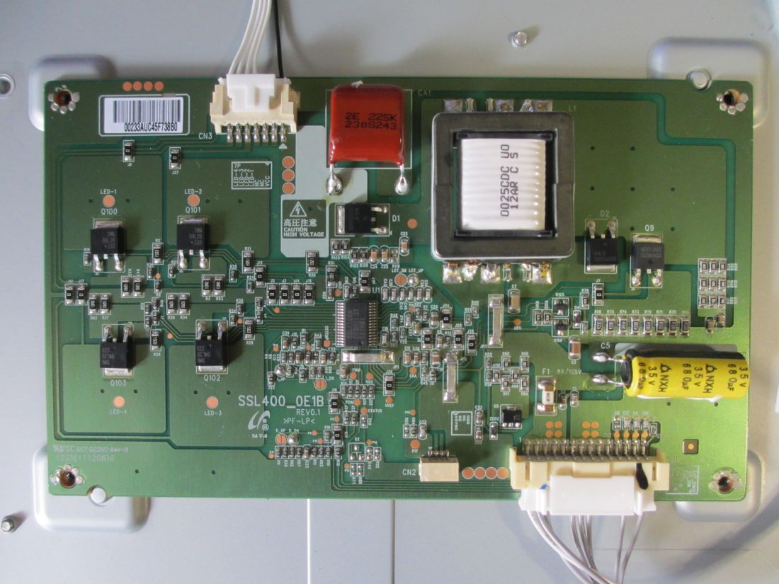

Сообщение #8 От 19/05/2016 15:15 цитата
Можно проверить таким от 40 панели, прекрасно работает . Однако маловероятно что в нём дело , светодиоды постоянно мрут в этой панели.
  LED40.JPG  129.48 КБ  Скачано: 2705 раз(а)
STARMEX
Сообщения: 910
STARMEX
Сообщение #9 От 19/05/2016 17:40 цитата
mehanik93 , у вас просто не было подсветки или включалась и гасла? У меня линейка при включении загорается, работает 15 секунд, потом загорается ярко ( светодиоды все работают) ещё секунд 15 и гаснет. Панель вскрыл проверил все светодиоды работают. Получается или Led Draiver или программно.

mehanik93
Сообщения: 533
mehanik93
Сообщение #11 От 19/05/2016 18:35 цитата
т\STARMEX, моргали и тухли при яркости подсветки больше минимума . Смущает ваш метод проверки линейки , что значит все светодиоды работают ???
