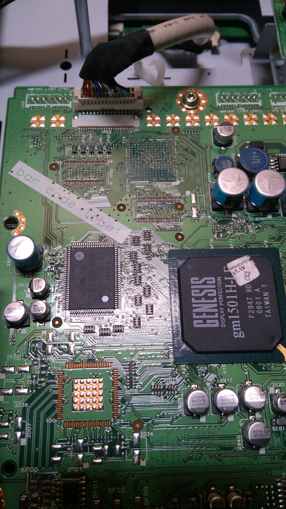

Shurik12330, если нажимаешь на включение и держишь, то горит зеленый пока удерживаешь? На SSB в момент удерживания BGA микросхема (Altera) возле шлейфа LVDS раскаляется?
Shurik12330
Сообщения: 123
Сообщение #12 От 03/06/2020 21:25 цитата
ua3qgx писал:
Если удерживать кнопку, то зелёный гаснет ещё быстрее, чем если не удерживать. На плате нет BGA микросхемы возле шлейфа LVDS. Там пустое место.

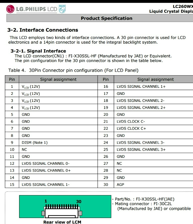

Сообщение #18 От 07/06/2020 07:12 цитата
Tipelo, панель LC260WX2 (SL) (01).
12 Вольт на панель приходит.
Предохранитель на t-con целый.
