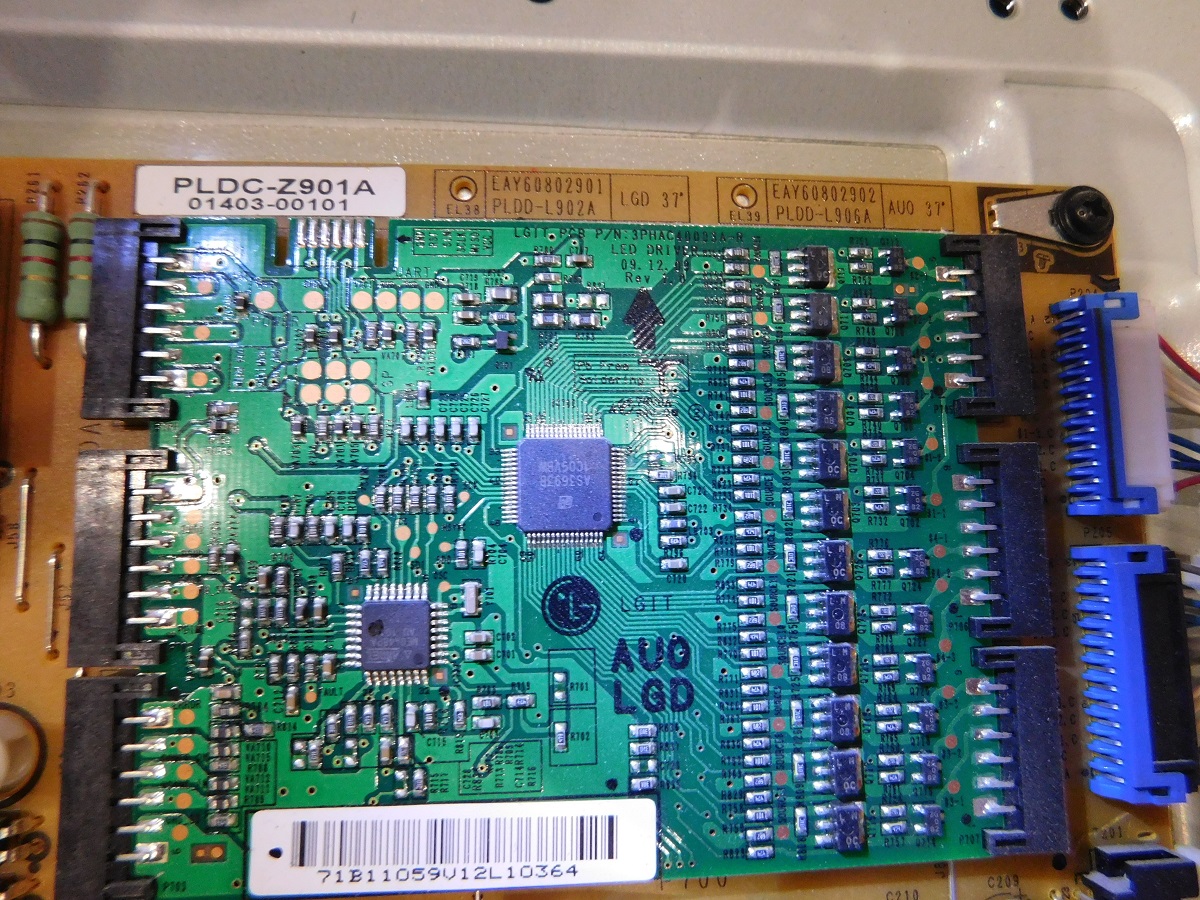

Шасcи LD01D; LED DRIVE BOARD MODEL: YP4247LPB 2010.03.15 REV1.1
На LED DRIVE нет транзисторов (кем то выпаяны) и повреждены дорожки.
Может у кого есть схема этого драйвера или хотя бы его фото с хорошим разрешением.
лови

лови
Спасибо тут я все смотрел, мне нужен именно LED DRIVE BOARD MODEL: YP4247LPB 2010.03.15 REV1.1
это?

Да это то, что надо.Благодарю. У Вас REV1.2 а у меня REV1.1. На первый взгляд все одинаково.
Плохо только видна марка транзисторов, особенно Q409,Q404. Транзисторы все одинаковые?
Я уже наглею, но может у Вас и схема есть или более четкое изображение. Огромное спасибо!

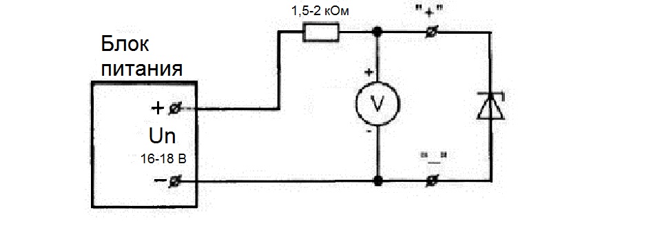

kochkin46
Сообщения: 68
Сообщение #19 От 14/03/2021 14:41 цитата
den7777777, Здравствуйте! Сомнительно что стабилитроны ZD401-ZD412 на напряжение 5.2V. Выпаял оставшиххся 2 из платы проверил тестером не пробиты. А проверить напряжение стабилизации блок питания непозволяет, так как он у меня 20 вольтовый.
  zener-diode-meter-2-.jpg  50.01 КБ  Скачано: 309 раз(а)
