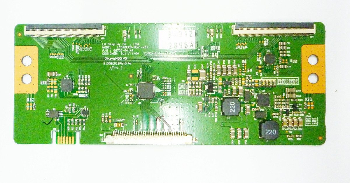

ткон вот такой
  placa-t-con-lg-6870c-0414a-tc-l32b6b_MLB-F-4750458376_072013.jpg  175.67 КБ  Скачано: 739 раз(а)
Иван Зенин
Сообщения: 6784
Иван Зенин
Сообщение #11 От 30/09/2013 22:14 цитата
Могут ещё называться Von и Voff.
KEKC
Сообщения: 160
Сообщение #12 От 30/09/2013 22:20 цитата
Иван Зенин писал:
Да в курсе я ))))) улыбка не первый раз после воды восстанавливаю.........НЕТУ......фотку скинул-там видна маркировка пятаков.....А вот такое впервые что ни VON ни VOFF ни VGH нету)))
Иван Зенин
Сообщения: 6784
Иван Зенин
Сообщение #13 От 30/09/2013 22:28 цитата
А это что?
KEKC
Сообщения: 160
Сообщение #14 От 30/09/2013 22:46 цитата
Е.Т.М. совсем с работой зрение потерял)))))соберу сейчас тв в кучу и померию))))
ДОБАВЛЕНО 01/10/2013 00:03
VGH 27 вольт VGL -5.8 вольт
ДОБАВЛЕНО 01/10/2013 00:04
Vcom 11.3 вольт
