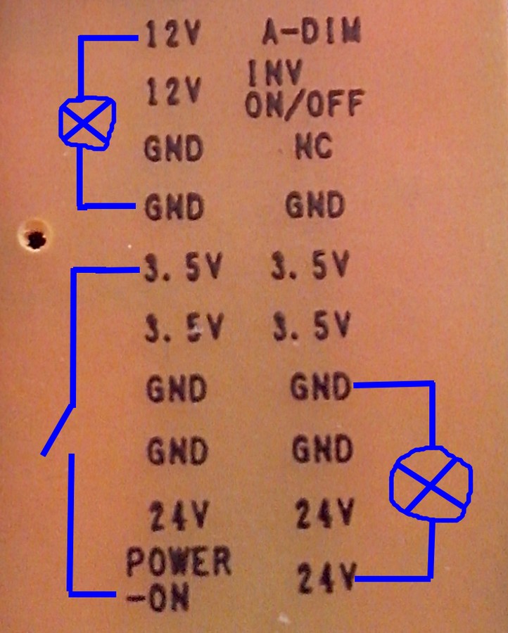

ВОПРОС: А разве такой БП можно "завести" без майна? Меня смущает pin ERROR, находящийся на колодке БП. Нога идёт от led-driver.
Еще как можно... А тебя не смущает INV ON/OFF A-DIM P-DIM ?

YAYCA, ты согласно своего рисунка, где не обязательна нагрузка - повесил лампы, а где она необходима - нет.
YAYCA писал:
изучи вопрос, что это и с чем его едят.

Сообщение #10 От 09/11/2013 15:59 цитата
Увесил БП лампами. Результат тот же:
в попытках запуска лампы 12V, 24V кратковременно загораются и гаснут...

состав где с Шимами? Правила создания темы читал? Ты основы работы знаешь БП? Чем питаются ШИМы основного БП, и где нужно посвесить нагрузку, для полноценной их работы? Что даст тебе схема?
Не дрейфь, отвечай на вопросы. Помогу разобраться и следующие ремонты будешь делать не зависимо от схем и разновидностей блоков питаний.

ВОПРОС: Куда нужно навесить нагрузку?
Заодно просвети о принципах фунциклирования прекондея, что да как...

Питание ШИМ PFC и ШИМ основного питания, берется с обмотки транса ДР. Вот и вешай нагрузку на дежурный режим (на 3,5 в), чтобы полноценное питание выдавала та обмотка.
YAYCA писал:
заодно просвети о принципах фунциклирования прекондея, что да как... подмигивание
Проще простого. На ШИМ PFC подается Vcc и PFC вырабатывает ( при условии, что корректор работоспособен) нужное напряжение, например 380 в.

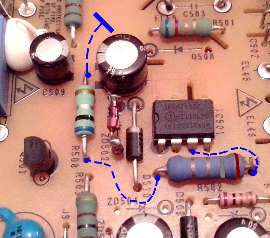

YAYCA
Сообщения: 295
YAYCA
Сообщение #19 От 09/11/2013 21:20 цитата

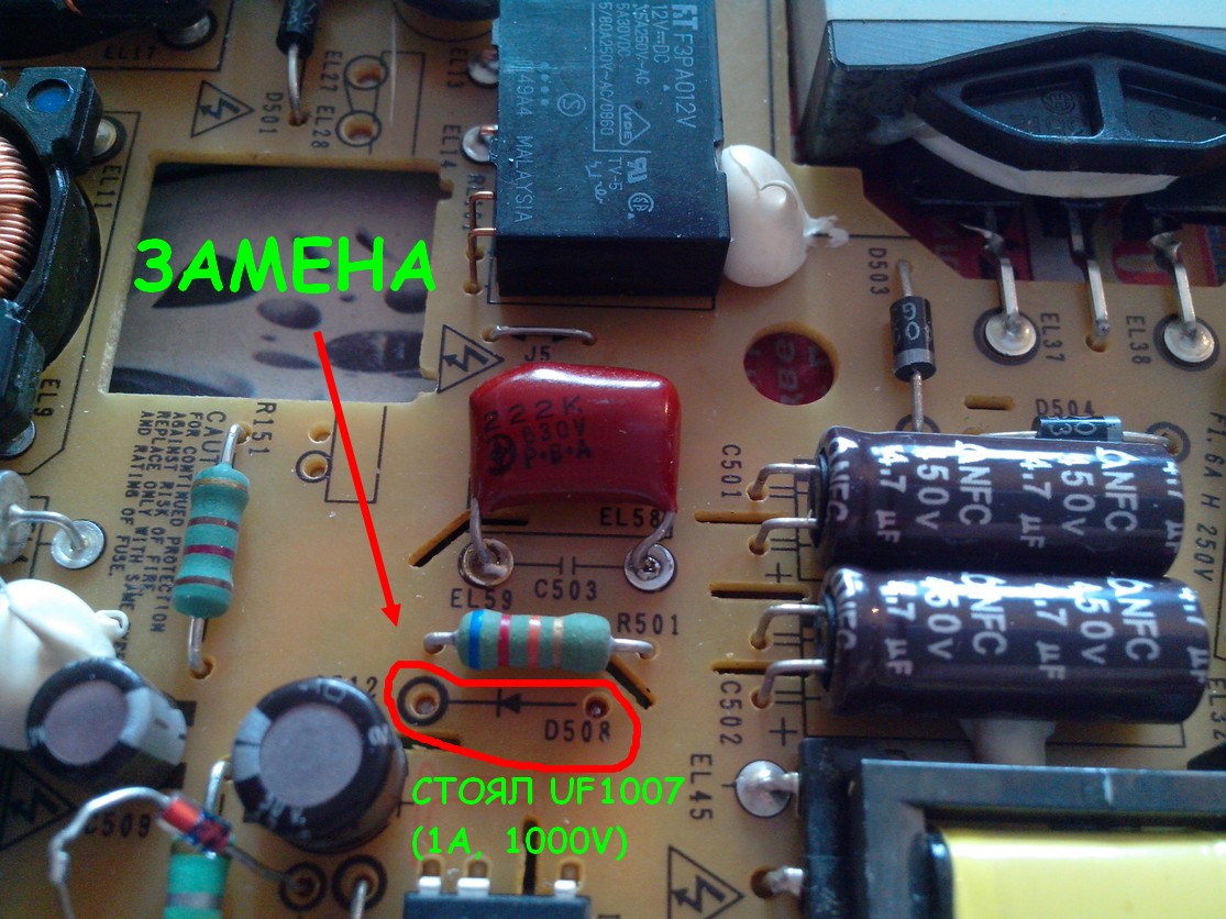

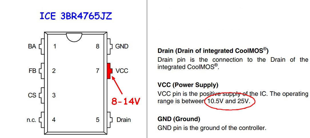

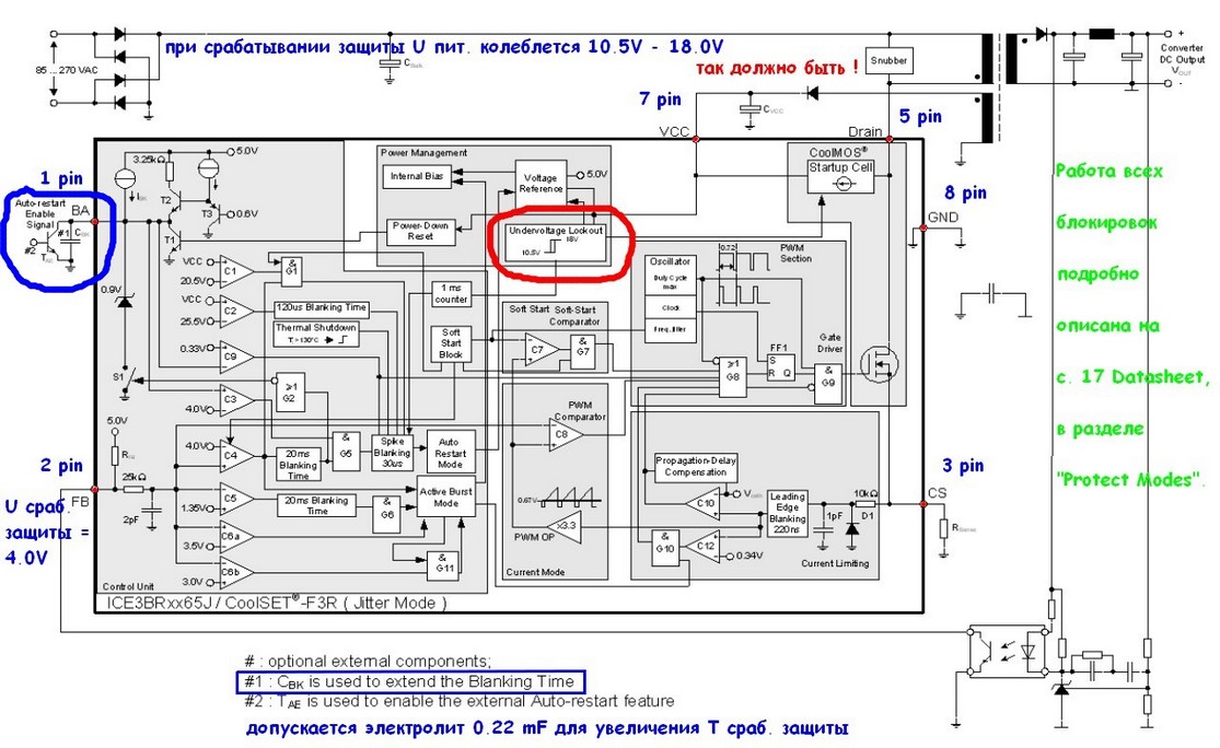

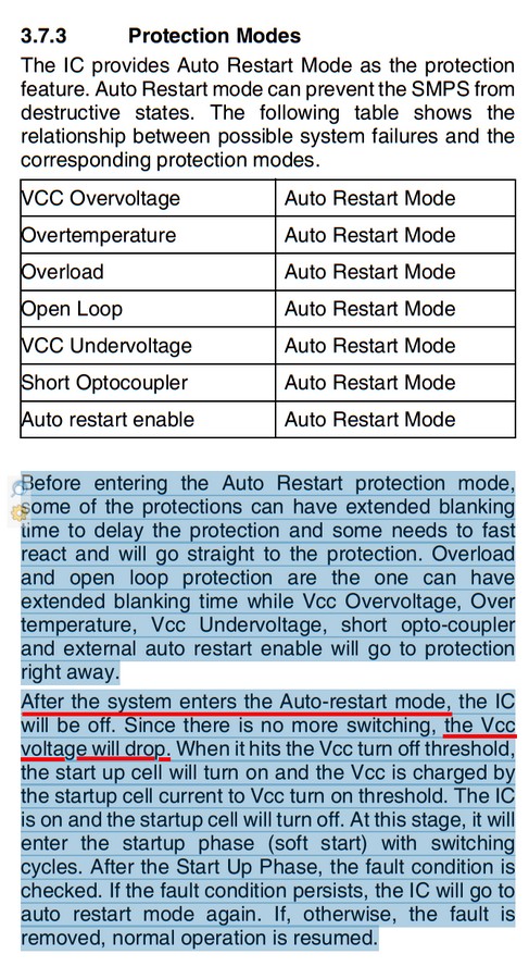

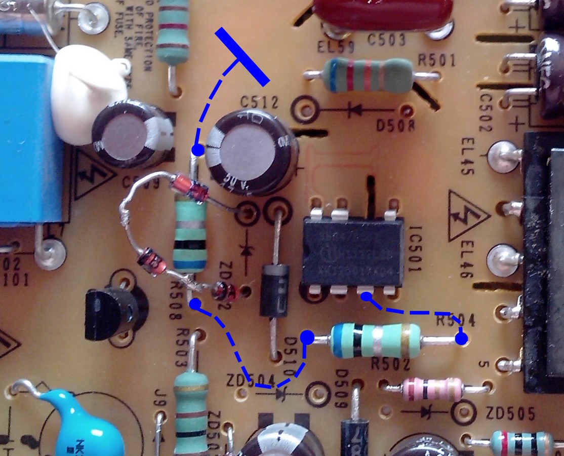

В ходе замеров обнаружилась нестабильность Uпит. IC 3BR4765JT.
Выпаял стабилитрон, что на питалово ШИМ.
На нём надпись 1N5 252.
Гугл сказал, что это 1N5252, Uстаб.=24V.
Буду проверять на стабилизацию...
  1N5252.JPG  210.25 КБ  Скачано: 995 раз(а)

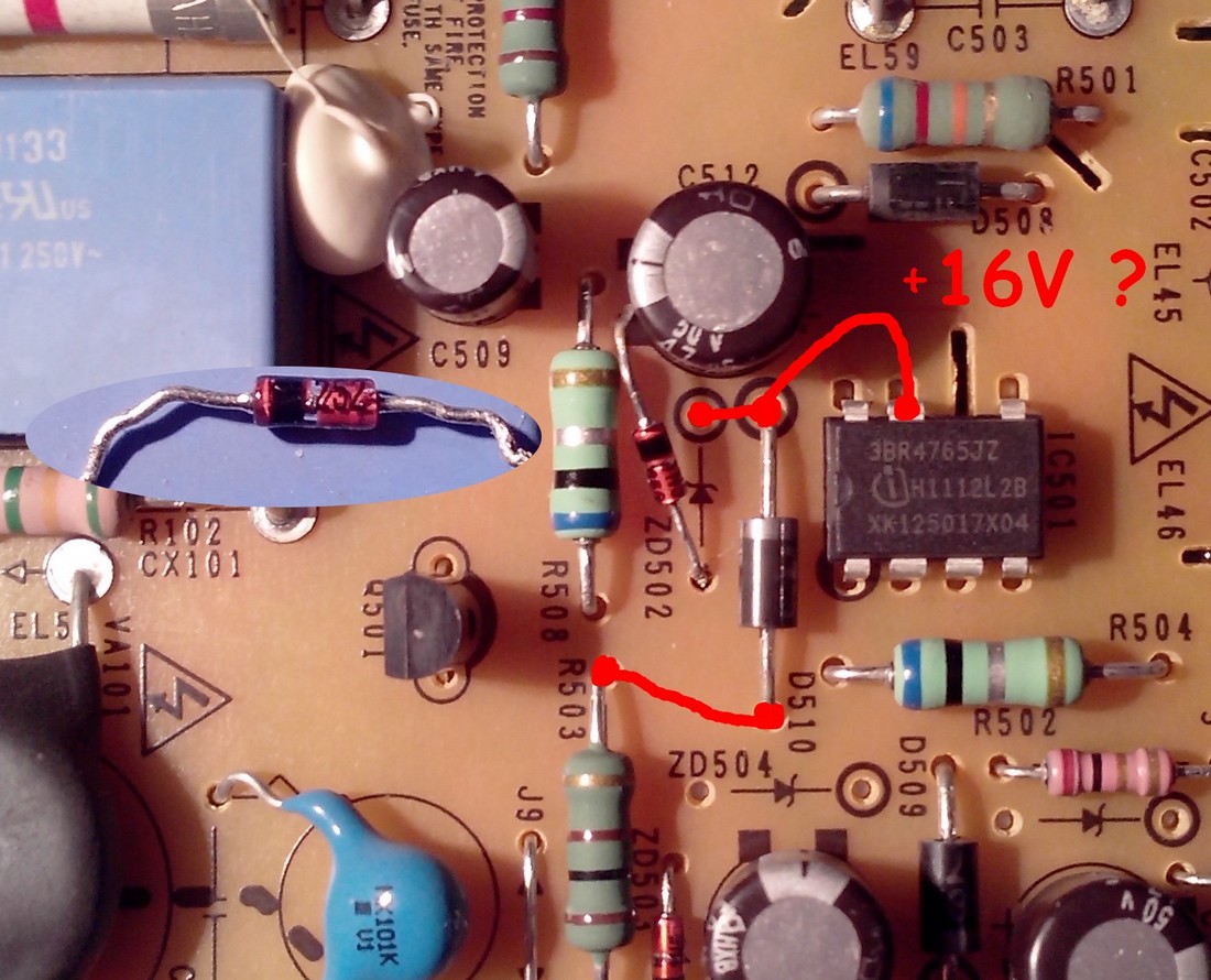

YAYCA
Сообщения: 295
YAYCA
Сообщение #20 От 10/11/2013 01:56 цитата
Так что далать со стабилитроном? Менять очкую, так-как предельная напруга для данного ШИМ равна 25V, и не шибко в это верится.
  ICE 3BR4765JZ.jpg  80.64 КБ  Скачано: 2219 раз(а)
