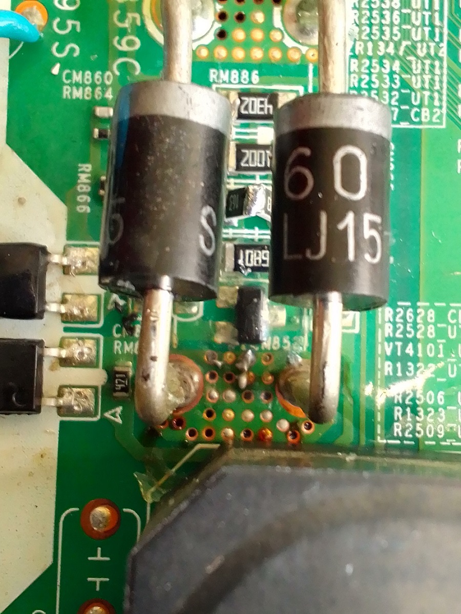

В БП на подсветку пробиты Q811,Q812. 8N50NZ- выпаял , Как проверить жива ли м,с fa5760n? На столе БП подал +12В на 10н относительно 12н,Меряю осликом на затворах Q811,Q812-тишина, Имитирую вкл ТВ перемыкая К-Э оптопары PC802S тоже нет импульсов,Говорит ди это о том ,что м,с fa5760n дохлая?
ДОБАВЛЕНО Октябрь 04 2024
Дополнительно включил в сеть 220V .Появились импульсы запуска только на Q811.а на Q812 тишина, Вопрос тот же-жива ли м,с?

lochov, Силовые ключи просто так не вылетают. Я бы не парился в догадках, а заменил сразу микру. И обязательно предварительно проверить всю обвязку. Иначе заменив всё на новое можно при вкючении опять получить пшик.

lochov, как намекают, скорее всего, микра сдохла,

сопрoтивления 1900 и бесконечность на входax затворов(G)(прозвонка), Припаял 10N60 (TO220) появились +5 и +13В на столе, Завтра прикреплю на радиатор и включу ТВ.

Сбоку прикрепил радиатор с транзисторами ТВ заработал, Радиатор почти не греется, На сетевой банке 395V.Тема закрыта.
