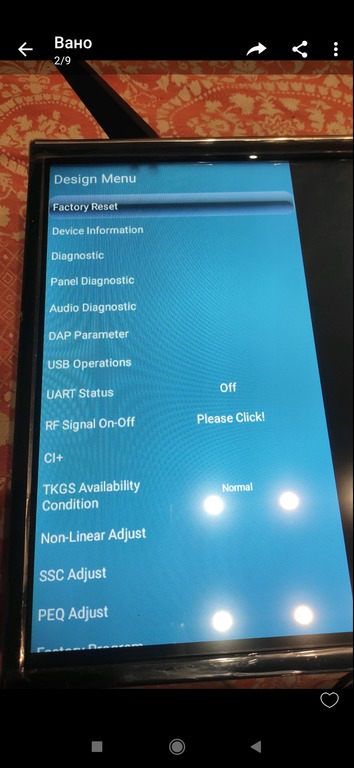

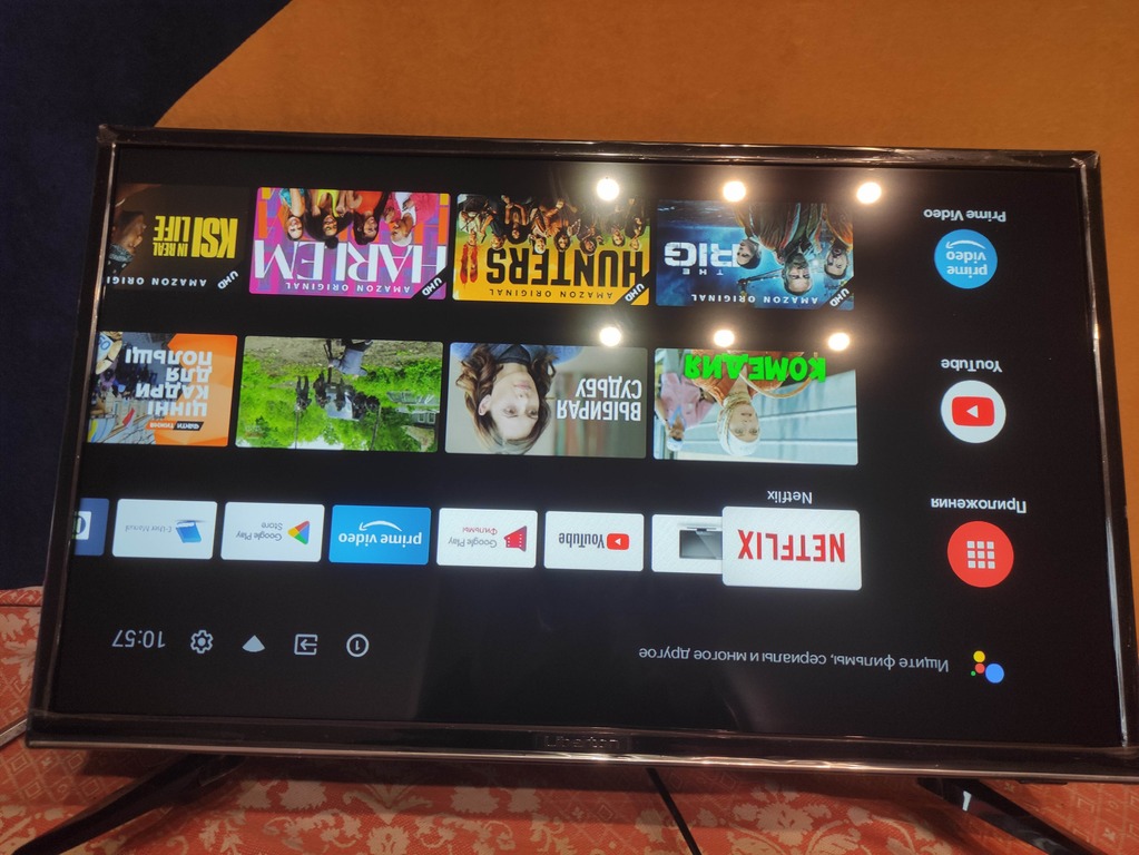

добрый день всем,
тв shassis vestel 17mb171 андроид
процессор Mstar G11
матрица HV320WHB-F55 Rev.5.0
Была заменена матрица на HC275EXN-ABDR1-41.
Все нормально,но изо перевернуто.Извесны методы корректировки файла конфигурации с моделью матрицы.
Не могу снять конфигурацию с платы с помощью флешки и сервисного меню.
НА флешку кидаю файл,либо папку " DownloadPq.mb171",файл писал ,как в корень ,так и в папке с тем же названием.
Пробовал при старте" ОК+220В",ТАК И кнопка "вкл.+220в".

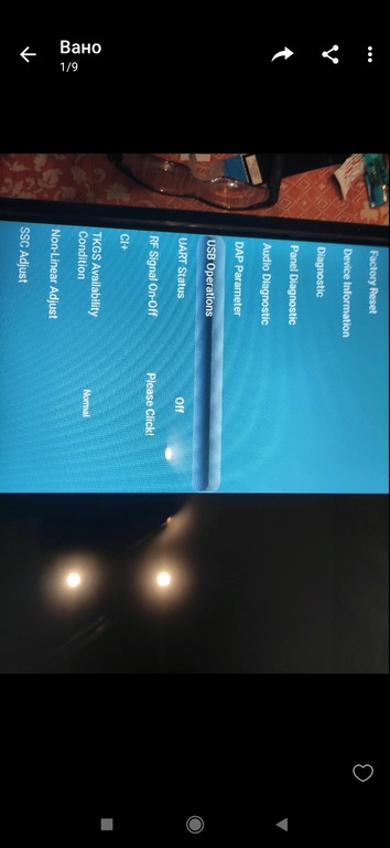

Из сервиса
"USB Operations"
несколько секунд надпись" Performing USB Operation..."
на флешке ничего.,только то ,что было и добавляется пустая папка "LOST.DIR"
то же самое
когда на флешке
"DownloadProfile.mb171
DownloadPq.mb171
DownloadSpi.mb171
usb_auto_update_A1.txt",
или один
"usb_auto_update_A1.txt"
это шасси на андроиде,наверное какая то другая команда должна быть на флешке.
Может ,кто сталкивался,прошу помощи.

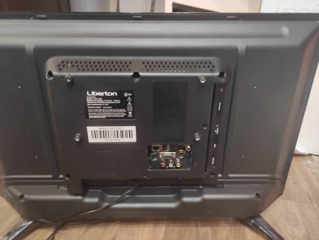

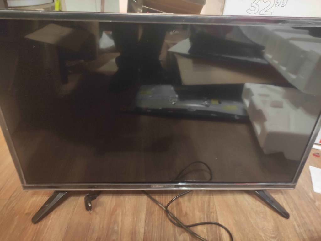

lavr2
Сообщения: 155
Сообщение #8 От 06/02/2023 16:15 цитата
Есть Liberton 28",в него вставленно шасси Vestel 17mb171 c Toshiba 32w2063dg?проблема с шасси,по этому тему назвал по модели телика Toshiba.

Сообщение #11 От 06/02/2023 16:35 цитата
lavr2, а в СМ зайти не пробовал?
Может там есть MIRROR

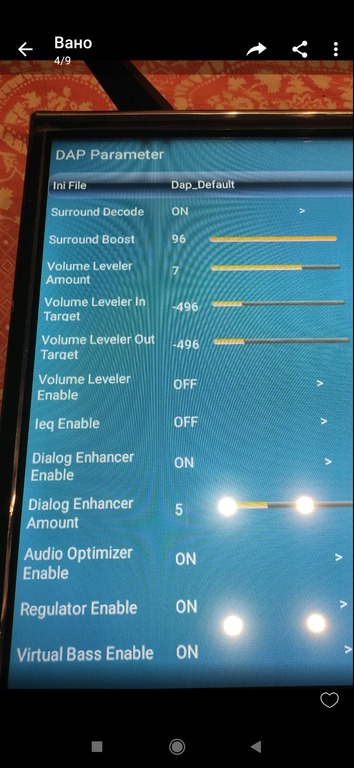

lavr2
Сообщения: 155
Сообщение #12 От 06/02/2023 17:11 цитата
там только информация.
