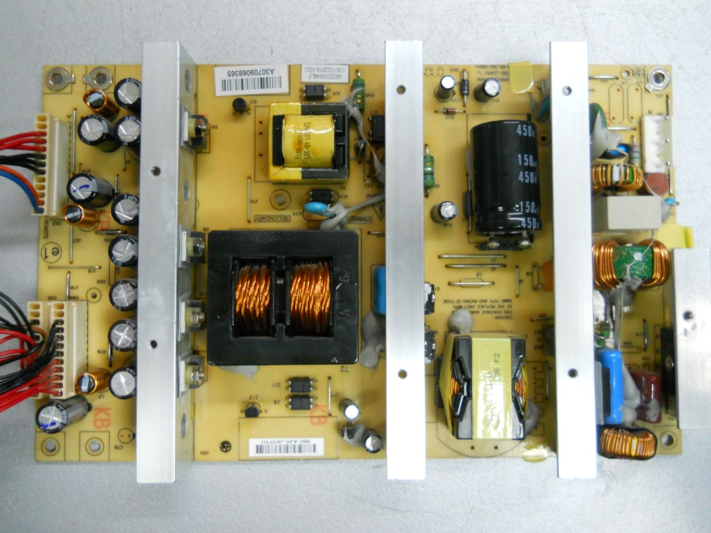

Тв. принес знакомий после местного сервиса.Сказали что нужна замена БП. цена дороже нового тв.
Ремонтом тв.занимаюсь редко,опыта маловато.
Осмотрел БП.где уже били заменины все конденсаторы на выходе 5и 12В.все пропаяно.
Проверил все конденсаторы на ESR .На выходе БП.есть 5В.дежурка. ON-OF -0в.нет запуска с материнки.

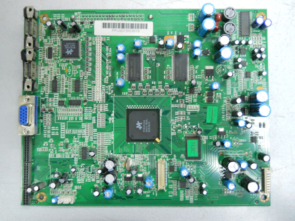

Осмотрел мать присуствуют следы пайки епром 24С32,прочитал,все эабито FF. Прочитал много информации по етому шасси ,спаял програматор на МАХ 232 ,считал Флеш и там тоже все FF.
Прошивки на отот ТВ. не нашол , заливал разние от шаси МТ02 ,после етого появились 3в.на ON-OF ,есть реакция на кноку включения ,после чего на секунду появляются 12.24и18 и светодиод постоянно мигает.
Вопрос? можна ли считать что мать ожила и начать ремонт БП.

б.п.можно и отдельно проверить-подать принудительно команду вкл
Ihor S
Сообщения: 45
Сообщение #3 От 29/07/2012 14:17 цитата
Снял БП.подключил автомобильные лампочки 12и 24в.подал 5в.на вкл.через резистор 1К.
При включении лампочки вспыхивают и гаснут,в момент включения на конденсаторах в первичке появляеся 390в.и падает,повторный запуск возможен только после разрядки конденсаторов.Подскажите пожалуста куда копать. БП.довольно сложный для меня,,

1. Возьми помощь друга . Сходи с ним в эту мастерскую и вежливо попроси вернуть тебе прошивки с этого ТВ.
2.замкни СS32 и проверь уход в стенбай. Если да , то завышено выходное, либо кондюки ,либо утечка в схеме защиты(RS40- 1МОм, может и по грязи течь) QS1,2,4,5.
Если нет. то RS2,5,6 или перегрузил ты его лампочками.
Допускаю, что эти уругвайские террористы(из "мастерской") могли ещё где нибудь нагадить(перерезана дорожка, спален компаратор 393-й и т.д.). Сталкивался.
Ihor S
Сообщения: 45
Сообщение #6 От 31/07/2012 00:06 цитата
Спасибо всем .Намучился я с етим БП.Сначала проверял все подряд,потом заменил оптроны IS2 IS3 pc817.ka431,LM339 ничего не изменилось .Сегодня благодаря Vladimir33 понял что копал в нужном месте.Начал проверять все по второму разую,дальше пытался мерить напряжения в момент включения и заметил что нет никаких шевелений в области IS2 pc817,ka 431 .под сомнения попали RS25 RS28 кажется оба паказывали по 2К,в принцыпе по схеме ето реально,но решил сдуть.Паралельно RS25 уменя навесным монтажом впаяны последовательно резистор и конденсатор приклеены селиконом.Когда снимал то селикон уже бил оторван,сдул резисторы ,RS25 33k обрыв, причем под лупой заметил что обрыв механический, оборван цоколь смд резистора.Vladimir33 писал:Допускаю, что эти уругвайские террористы(из "мастерской") могли ещё где нибудь нагадить.Наверно при замене конденсаторов оторвали навеску ,потом припаяли но кина нет.
Всем спасибо БП.вклюется лампочки горят,напряжения в норме .Теперь только чтобы мать запустилась,но ето уже завтра.

Не забудь разомкнуть СS32 , защита по току.

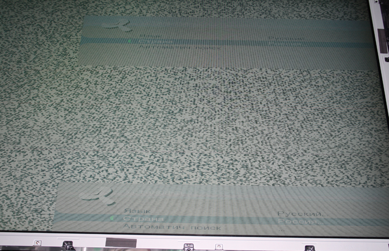

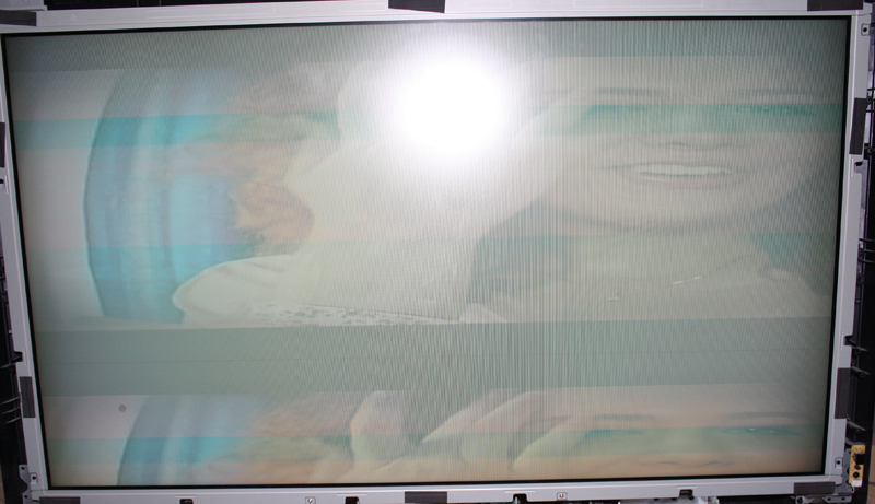

Телевизор включился ,теперь проблема с изображением и пульт не работает.Может кто поможет с прошивкой под ету панель.

Лучше запости тут http://monitor.espec.ws/section26/ ...реальнее будет
Для наглядности реали http://monitor.espec.ws/section26/post1190016.html#1190016
Ihor S
Сообщения: 45
Сообщение #12 От 08/08/2012 21:46 цитата
Vladimir33 писал:
Сказали,что ничего не трогали.Весь интернет перерил нет прошивки под ету панель ,что делать незнаю.
Ihor S
Сообщения: 45
Сообщение #13 От 23/08/2012 21:44 цитата
Достал прошивку на elektroda.pl ,все работает отлично.
Прошивка .http://monitor.espec.ws/section26/post1525481.html#1525481
